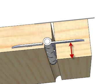

L'idée de Denis est de la mettre un peu plus en arrière
Pour qu'il y ait assez d'épaisseur de bois et ça ne fragilise pas le bâti.
Maintenant si tu la mets trop en arrière, tu risques de ne plus pouvoir ouvrir ta porte complétement.
Si tu la mets en façade sur le bâti, tu ne pourras pas enfoncer ta fiche jusqu'au fond.

cornelien, .....faut que je fasse des essais, mais au "prix" de la mortaise Wink....
en tout cas merci bien !!!!

Pour faire des mortaises  à insérer des fiches à larder, je procède de la manière suivante:
- je perce avec un foret de 3 une multitudes de trous
- ensuite je passe une lime plate de mécano.
