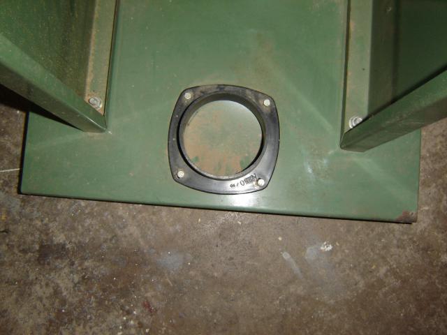

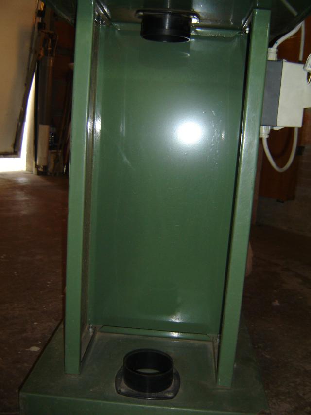

L'entrée d'air est située sous la turbine, sur un manchon de 100 mm.
Jusque là, rien de bien anormal. Je pensais y raccorder bêtement mes flexibles.
En revanche, il existe un autre manchon, en bas de la caisse, presque dans l'alignement du précédent, mais dont j'ignore tout.
A noter que son plancher (incliné) permet de faire entrer de l'air par le dessous de la machine.
(Vue de dessus)
Merci d'avance

Ne serait-ce pas pour passer un coup d'aspirateur par terre ? Tu roule ton aspirateur dans ton atelier et tout est propre !

@ Bernard : Le modèle que tu as trouvé est exactement celui que je viens d'acquérir, mais rien n'explique la présence de ce manchon supplémentaire .
@ JRL : Un support 'de repos'. Pourquoi pas. Mais alors, pourquoi avoir soudé une tôle inclinée afin qu'il y ait une prise d'air par le dessous
Après réflexion, je me demande si ce n'est pas une entrée d'air supplémentaire (pour optimiser le flux) lorsqu'on utilise un diamètre de tuyau d'entrée inférieur (type 50 mm).
Ca permettrait de limiter les efforts du moteur quand le diamètre d'aspiration est rétréci.
Dans ce cas, ça veut dire qu'il faudrait raccorder le manchon du bas au tuyau principal et, dans un même temps, pouvoir l'ouvrir ou le fermer, en fonction de l'utilisation...
C'est assez sympa, mais ça complique sacrément la manip !
Je vais contacter Robland pour en avoir le cœur net et je vous tiens au courant sur ce 'mystère'.

C'est la première idée qui m'est venue aussi, sur le dessous, il n'y a aucun montage ou trou pour pouvoir y fixer une buse d'aspiration?
J'ai bien pensé aussi à une prise d'air additionnelle, mais dans ce cas il faudrait un accessoire en Y, avec 1 D de 100 et un autre, mais je pense que la 2ème bouche n'aspirerai pas beaucoup.

La palme d'or revient à Nico31 !
Bravo pour ta perspicacité.
Renseignement pris chez Robland, c'est bien une bouche d'aspiration pour nettoyer le sol.
Réponse de Robland France :
Suite à votre demande,
En branchant l’extrémité du flexible sur la bouche (manchon de 100mm) au sol, et en baladant votre aspirateur dans votre atelier vous allez pouvoir aspirer les copeaux se trouvant sur le sol.
C'est pas très pratique,mais c'est la fonction.
Cordialement.
P. AREVALO
LOL, je m'attendais à un truc tordu d'ingénieur, mais pas vraiment ça !
Je me suis donc amusé à répandre de la sciure dans l'atelier et j'ai testé ce 'truc'.
Et bien, même si ça parait un accessoire, ça marche très très bien.
MERCI à nos amis ingénieurs belges (sauf qu'il faut prévoir un fil d'alim assez long ).

J'ai le même, en blanc, les pales sont en acier de 3/4mm d'épaisseur, ça ne bronche pas quand ça prend un bout de bois. Je ramasse même les feuilles dans le terrain avec, plus efficace qu'un aspirateur à feuille.
J'ai mis une sortie souple avec un coude de WC souple, ainsi quand je change la longueur des tuyaux, je ne suis pas embêté, j'enlève et je remets en deux coups de cuillère à pot.
C'est effectivement l'aspirateur d'atelier, il y a une tôle en dessous pour "étaler" le flux d'aspiration sur toute la largeur, mais les roulettes sont trop petites et elles se bloquent, le balai est bien plus efficace.
Il a un débit d'air digne des plus grands, je n'ai pas hésité une seule seconde quand on m'a proposé celui-là ou un double sac, les doubles sacs étaient et sont toujours moins puissant que celui-là.
