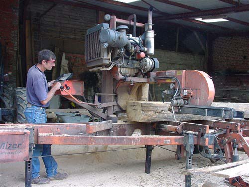

Ayant déjà vu fonctionner une scierie mobile, j'ai découvert ce jour là que la lame était lubrifiée avec de l'eau additionnée de liquide vaisselle.
Ces jours là, on a scié du chêne, du frêne et de l'acacia et toujours avec lubrification.
Woodmizer en action :
Peut-être que ptitg peut nous mettre quelques photos.
