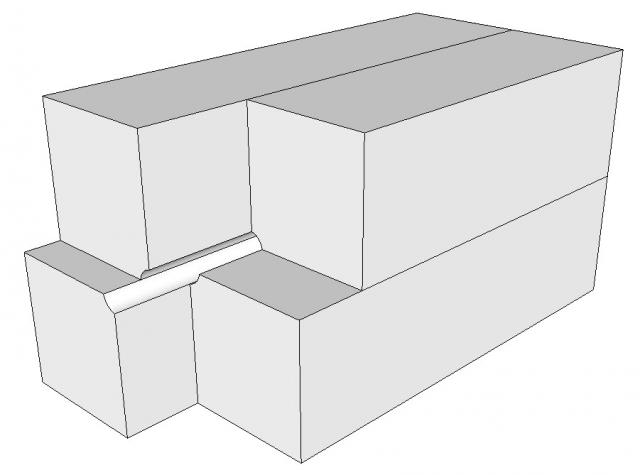

Tu as aussi cette solution :
Tu assembles soigneusement (par collage) quatre carrelets en ayant pris soin de réaliser un congé dans chacun d'entre eux.
Comme ça tu as le trou disponible pour mettre une tige filetée sur toute la longueur.
C'est à partir de cet assemblage que tu réalises ta poignée.
