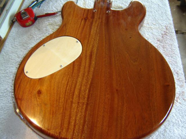

Exemple en cours : Le dos d'une guitare.
Le support est en bois africain (Kotibé), relativement clair.
La teinte est 'brun acajou' (une seule couche de vernis pré-teinté).
Pour l'instant, j'ai passé 2 couches de vernis incolore et je pense aller jusqu'à 6.
