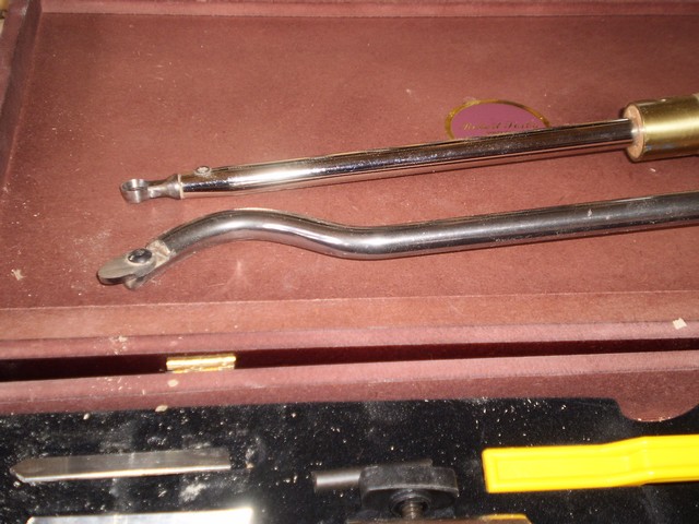

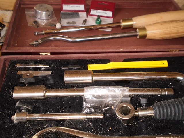

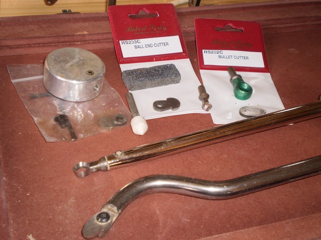

pour info, voici quelques photos, d'outils que j'utilise, hormis les gouges traditionnelles
en haut "termite" de chez Oneway, en dessous outil courbé avec plaquette racloir ' plusieurs positions possibles
en haut à gauche, le système de maintien de l'anneau "termite" pour la réalisation de l'affûtage, les anneaux, et les racloirs pour l'outil à creuser courbé de chez "sorby" celui-ci ne fait pas partie du coffret et est destiné à des creusages moins profonds.
un petit Pdf, qui explique l'utilisation des outils repris dans le coffret en acajou le RS2000
