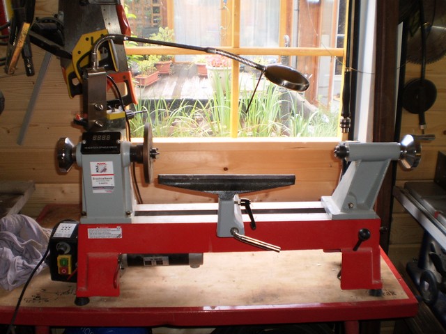

            quelques petits achats pour réaliser stylos, porte clés et bijoux...,
petit tour, trois niveaux de poulies et vitesse vario par poto:

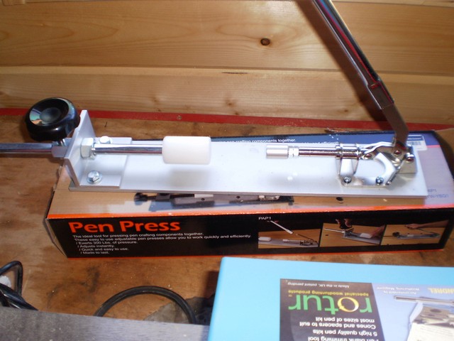

la presse,

Le perceuse à colonne, c'est pas mal non plus pour assembler les stylos, et ça évite l'achat du "pen press"!

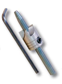

Ce que je reproche dans le coffret pour les stylos, c'est qu'il n'y a qu'un seul axe pour l'outil à arraser, prévu pour les stylos de diamètre 7mm.
Or dès que l'on fabrique des stylos avec des diamètres de 10, ou autres mesures US ! l'axe prévu en 7 n'est pas précis du tout !
Faut trouver un copain (ou le père d'un copain .... Rolling Eyes ) qui tourne des axes adaptés !

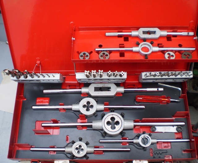

                    oui, c'est vrai, mais il faut alors que l'axe rentre dans le mandrin CM2 (que tu vois dans la boîte) ou tourner le tout en une pièce, personnellement, j'ai des tiges d'acier de diamètre différent, au bout desquels, j'ai réalisé un filet et que je viens placer dans un mandrin à forer (Diam16mm) CM2, ou je place des tubes sur la tige de 7 mm, on trouve d'ailleurs dans le commerce ces bagues et tubes d'aciers.
voici ma boîte de filières et tarauds, avec laquelle je travaille,
pour la presse, oui tu as raison, l'on peut se servir de la foreuse à colonne ou du tour à bois entre la poupée fixe et mobile.

Je ne sais pas si l'on parle du même outil.
Pour moi l'arraseur c'est celui que j'ai entouré en rouge ; je ne le mets pas dans le mandrin CM2.
 j'en parle à la fin de mon poste, c'est le calibreur
