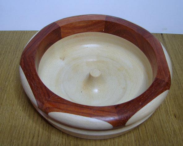

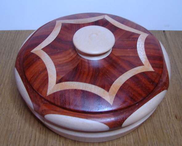

voici un essi d'une boite en collage, mais je ne suis pas un expert.
la particularité de  ces collages est que j'ai divisé le cercle en 7 cotés.
La boite sans le couvercle
j'aimerais avoir votre avis si vous voulez bien

Je précise que je ne tourne pas (ou seulement si j'ai une partie tournée d'un meuble à rénover).
Je connais pour l'avoir vu dans des revues (couleurs bois) le principe.
Je crois que c'est surtout la conception du collage qui est important.
Le résultat est joli.

Bonsoir Roger
Et ben moi, je trouve ça très beau.
Quelles essences as-tu utilisées, STP ?
Il me semble reconnaître du padouk pour le côté rouge (ou peut-être de l'acajou cubain) et du sycomore pour le blanc, mais je me trompe certainement...
A la limite, on dirait que la partie blanche est de la pierre, du style albâtre espagnole, ou bien de la nacre, tant il y a de reflets sympas.
Dans tous les cas, le contraste (rouge nervuré/blanc) est très chouette et l'idée de faire 7 segments est très originale.
Bravo !
Moi, j'aime beaucoup Okay .
Si tu peux m'indiquer le nom de cette essence ultra-blanche, je fonce tout de suite chez mon fournisseur pour qu'il m'en trouve quelques planches.
En incrustation sur une guitare, je pense que ce serait superbe...

Bonjour Champy
Oui tu as trouvé le rouge padouk ou bois de corail et le blanc sycomore.
cet effet pierre jaune est produit par le mélange de la teinte rouge sur le blanc. je pense que pour éviter cela il fait être méticuleux quand on passe le fond dur et éviter de faire tourner la pièce.
sur tu connais une méthode ou éviter la dilution de la teinte  du padouk sur le sy comore je suis preuneur.
quel tour possédes tu ?
tu tourne depuis combien de temps?

Bonjour Roger
En effet, le padouk transmet aisément sa couleur au voisinage.
Perso, j'utilise un vernis fixateur de couleur en bombe (rayon peinture pour tableaux, chez Cultura).
Deux fines couches, sans charger, et ça marche très bien.
Ensuite, tu peux vernir de manière classique.
Autre gag avec le padouk si on ne le fixe pas : il perd sa couleur rouge avec le temps et devient plutôt marron.
Je tourne depuis l'âge de 10 ans, mais sur le tour à métaux de mon père... Mr. Green
Je n'ai pas de tour à bois, faute de place.

PostPosted: Thu 4 Sep 2014 - 12:31    Post subject: boite à bijoux Reply with quote
Merci beaucoup de cette idée , je vais chercher sur orléans si je trouve ce vernis.
