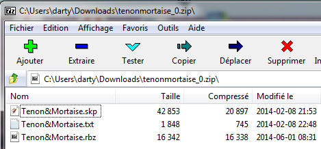

Le fichier que tu récupères sur le lien que tu as donné est un fichier archive dans lequel se trouve:
- Le plugin lui-même avec l'extension.RBZ qui est aussi un fichier archive reconnu par Sketchup pour pouvoir l'installer à partir du menu Fenêtre >> Préférences >> Extensions >> "Installer l'extension".
- Un fichier Sketchup d'exemple,
- Un fichier d'aide au format texte

Copiez le fichier archive dans ce répertoire et dézipez-le (décompactez-le)
Vous aurez alors les 3 fichiers mentionnés plus haut sur mon image.

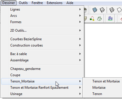

Le fichier du plugin est celui qui a l'extension .RBZ. Pour l'installer, il faut lancer Sketchup.
Aller dans le menu Fenêtre >> Préférences >> Extensions >> et là, cliquer "Installer l'extension".
Cherchez le répertoire où se trouve ce fichier.rbz et ouvrez-le.
Sketchup reconnaît cette extension .RBZ comme un fichier contenant un plugin à installer.
Ce n'est rien d'autre qu'un fichier archive. D'ailleurs si vous modifiez l'extension RBZ en ZIP vous pourrez voir son contenu.
C'est ce que j'ai fait sur l'image postée plus haut.
Normalement une boîte de dialogue vous fait savoir si tout s'est bien passé. Il peut être nécessaire de relancer Sketchup.
L'activation du plugin se fait dans le menu Dessiner.
