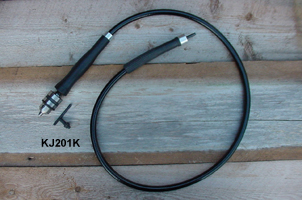

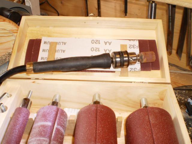

 j'utilise ces outils,
plus petit:
du type "dremel"
