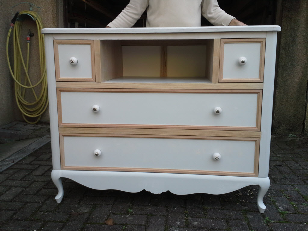

voici le projet sur le quel je suis depuis un peu plus de deux mois.
Il me reste encore plusieurs couches de peinture à passer et un peu de ponçage aussi.
Cette commode sera équipée momentanément d'une table à langer.

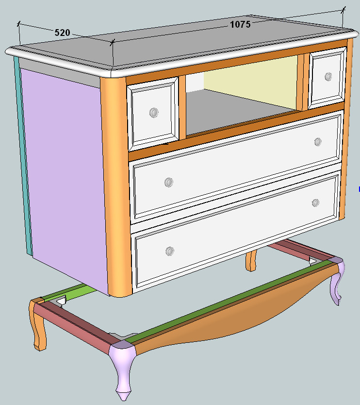

Tout a été conçu sous Sketchup afin de déterminer les proportions et dimensions.
- Les deux pieds AV ont été récupérés il y a une dizaine d'années à la déchèterie.
- La traverse chantournée est de mon invention.
- Le piètement sous le caisson est démontable pour pouvoir tout rentrer dans une petite voiture.
- Les deux plateau sont constitués de panneaux lattés récupérés sur les portes d'une vieille armoire.
- La structure est en frêne et CP de 15mm.
- Il y a aussi quelques morceaux de hêtre pour les traverses latérales du piètement et les moulures des tiroirs.
- Les assemblages ont été réalisés avec des dominos.
- Les montants avant sont fait de deux pièces collées en angle, puis arrondis au rabot
Je suis parti d'une photo qui m'a été donnée comme modèle.

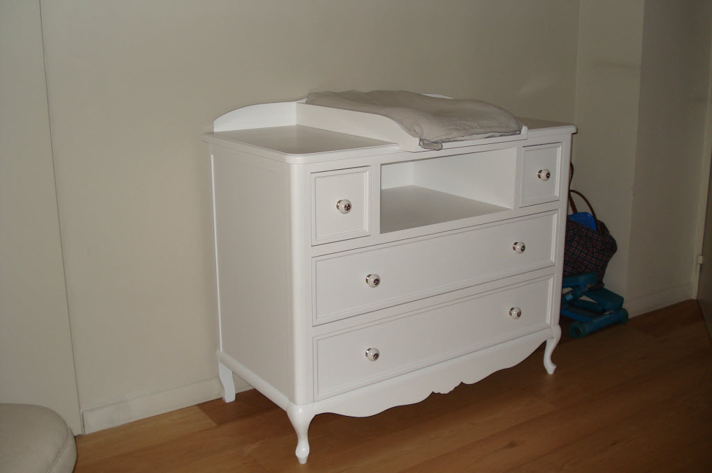

Posted: Mon 27 Oct 2014 - 20:54 Post subject: Ma dernière réalisation en cours de finition: une commode |
voilà, la commode est terminée et a été livrée ce weekend.
Elle a été très appréciée et cela fait bien plaisir
On m'a dit d'où venait la photo qui m'a servi de modèle et je suis allé voir ce matin sur le site en question.
Le prix de vente se situe entre 1290 et 1390 Euros !!!!! eh béééé
