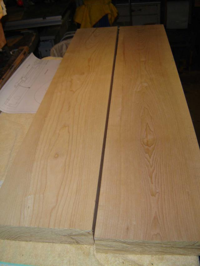

Vers chez moi (33), on trouve tout ce qu'on veut (frêne, hêtre, peuplier, exotiques, etc.), notamment chez 'BDM'.
Je précise que je n'ai aucune action dans cette société, mais que leur personnel est très sympa et très... arrangeant.
C'est en plateau ou en avivé, mais on peut n'acheter qu'une pièce et surtout CHOISIR ses articles.
Un petit délignage, un coup de rabodego, et on en sort ce qu'on veut.
Voici, par exemple, deux magnifiques plateaux de frêne rabotés (longueur 1,30 m, largeur 220, épaisseur 48 et 52), sans un seul défaut, qui serviront sûrement pour fabriquer deux ou trois guitares électriques.

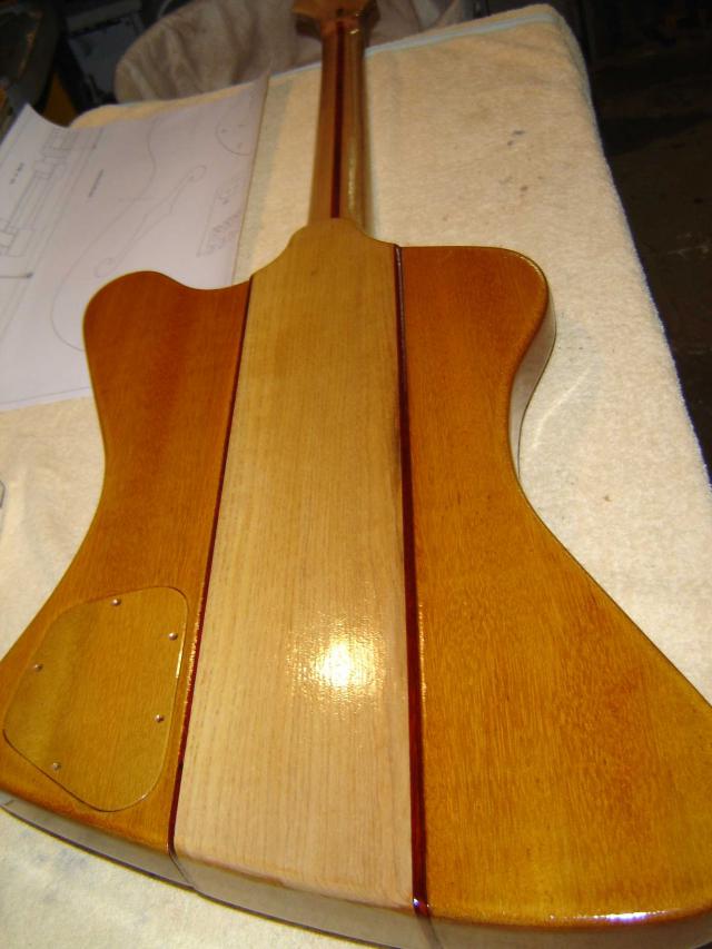

La petite dernière (repro d'une Gibson Firebird de 1970) avance doucement (frêne au centre - issu d'un plateau comme ci-dessus, padouk en liseré de part et d'autre, et tatajuba en externe).
Encore quelques couches de vernis et ça devrait 'péter les mirettes' Mr. Green
Vue de dos :
Tout ce bois pour environ 80 € !
