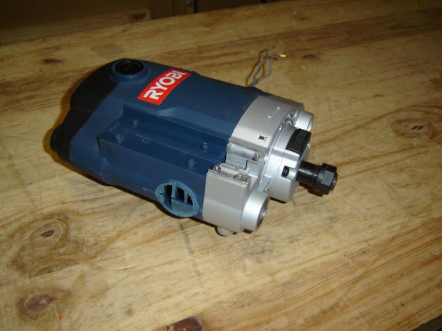

  bonsoir à tous

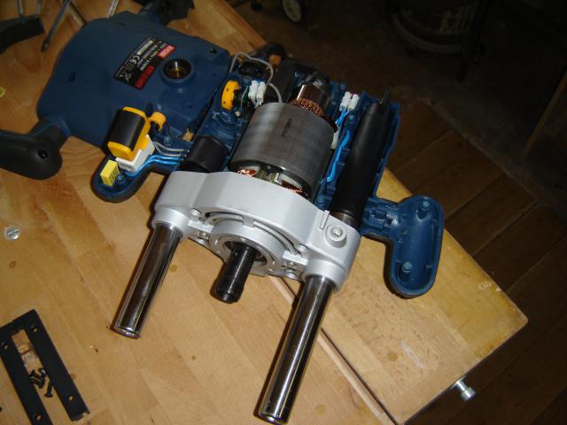

 je viens de récupérer une défonceuse RYOBY ERT 2100 que je trouve lourde et difficile à manipuler  à la volée j'aimerais donc pouvoir profiter de sa puissance et la passer sous table  j'aimerais supprimer les poignées et coulisses mais ne sais comment procéder je fais appel à votre aide si  l'un d'entre vous a déjà démonté  ce type de défonceuse
merci par avance et bonne soirée

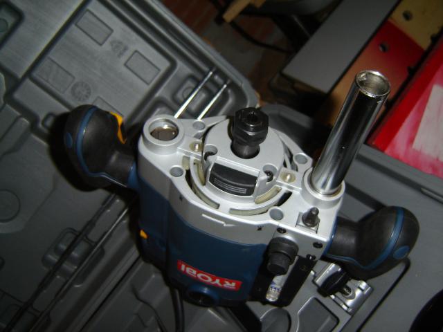

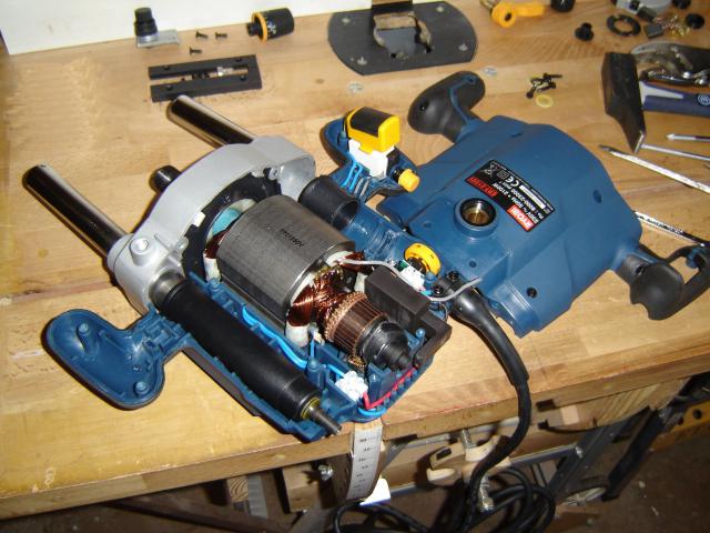

C'est un peu loin, mais j'avais fait quelques photos.
De mémoire, il faut commencer par démonter la semelle, puis... le reste ! Wink
Pense à laisser un accès libre à l'écrou maintenant les charbons. J'ai dû les changer au bout de 2 ans...
Bonne 'défonce' Mr. Green

 merci champy pour les photos elles vont bien m'aider sur la première photo il manque un tube coulisse l'as tu scié ou peut les dévisser merci

Re
Je t'avoue très franchement que je ne m'en souviens pas précisément.
De mémoire, il me semble que le plus difficile a été de désolidariser la semelle (au marteau) sans fausser les coulisses (goupilles mécanindus ou équivalent à enlever...)
Mais il me semble que le seul moment où j'ai sorti la scie à métaux, c'était pour découper les bras de la déf (plastique).
Donc, les coulisses doivent se sortir toutes seules une fois la machine démontée (il doit aussi y avoir une ou deux goupilles circulaires, facilement retirables).
N'hésites pas. Il faut tout démonter dans tous les cas, en prenant des notes (ou des photos) pour ne pas se planter au remontage.
Posts: 1,428
PostPosted: Sun 23 Nov 2014 - 23:13    Post subject: ryoby ERT é&àà Reply with quote
On doit pouvoir sortir semelle et coulisses d'un seul coup, sans les désolidariser.
J'ai 2 ascenseurs où j'ai sorti semelle et coulisses assemblées sans problème

merci pour vos réponses et conseils ils vont m'être d'une grande utilité  j'ai essayé hier  soir de sortir la semelle au marteau sans succès( trop de bruit pour un dimanche selon madame) j'y retourne ce matin

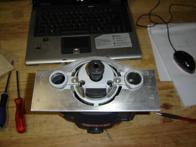

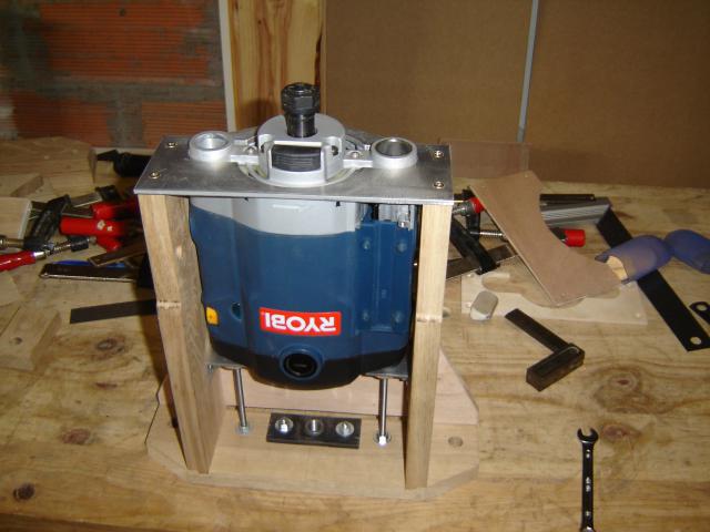

ca y est opération Ryobi terminée grâce a vos conseils tout pareil que sur la photo
je vais pouvoir terminer ma table de défonceuse merci encore et bonne journée
