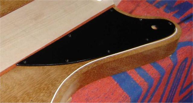

Si tu veux du très foncé, rien ne vaut l'encre de chine. appliquée sur le bois brut (bien poncé).
Ensuite une couche de fond dur et ça ne bouge plus.
On voit un tout petit peu les veines, mais ça reste très très sombre.
Exemple (CP de bouleau - blanc au départ - encré et vernis) :
