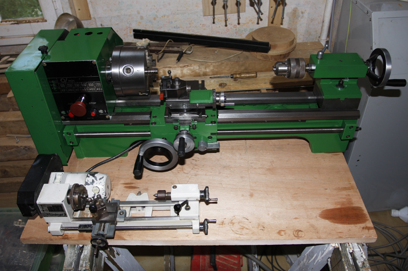

Les miens sont des tours Emco,
Le petit est un 210mm entre pointe, et le plus gros un 450mm.
Je ne sais pas s'ils sont encore fabriqués, mais ça risque d'être beaucoup plus chère (à taille égale) que le Sieg!
J'ai en projet de m'en racheter un plus gros (850/1000mm entre pointes), pour l'instant je suis sur du "chinois à terminer soi même"! Mais bon, je suis un ancien mécano...

Une fois passé l'étape de finition, les utilisateurs de ces machines ont plutôt l'air satisfait...
oui c'est du plastique, mais vu le tour, je ne pense pas que ça soit handicapant!
Sur le mien j'ai également un pignon en plastique, il doit faire fusible en cas de problème...
