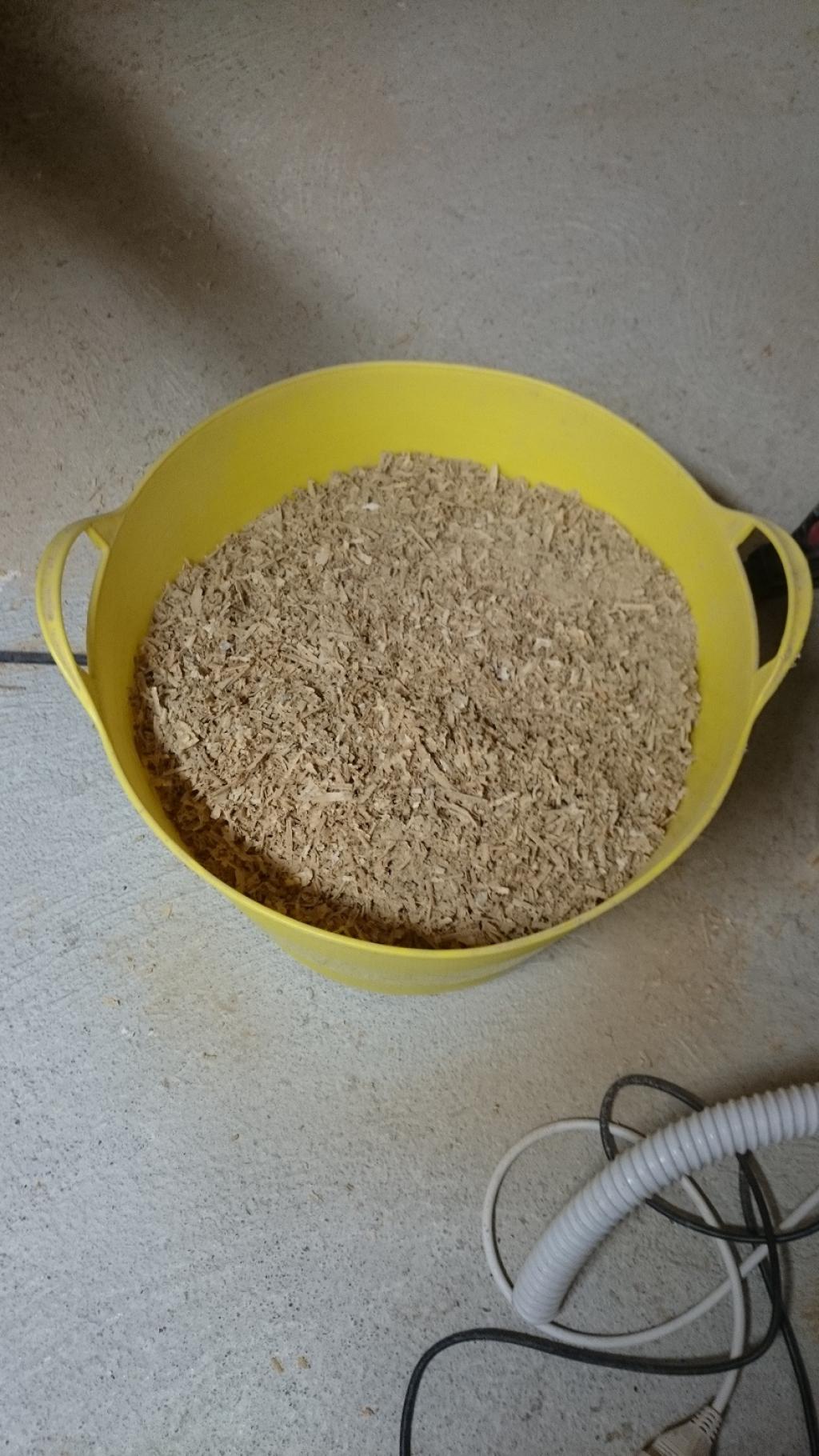

Bonjour j'ai un problème entre le cône et le bidon.
Il y a une stagnation des copeau qui forme parfois un bouchon
Sauriez vous d'ou vient le problème ?
J'ai remarquer des imperfections dans le cône cela peut il poser problème ?

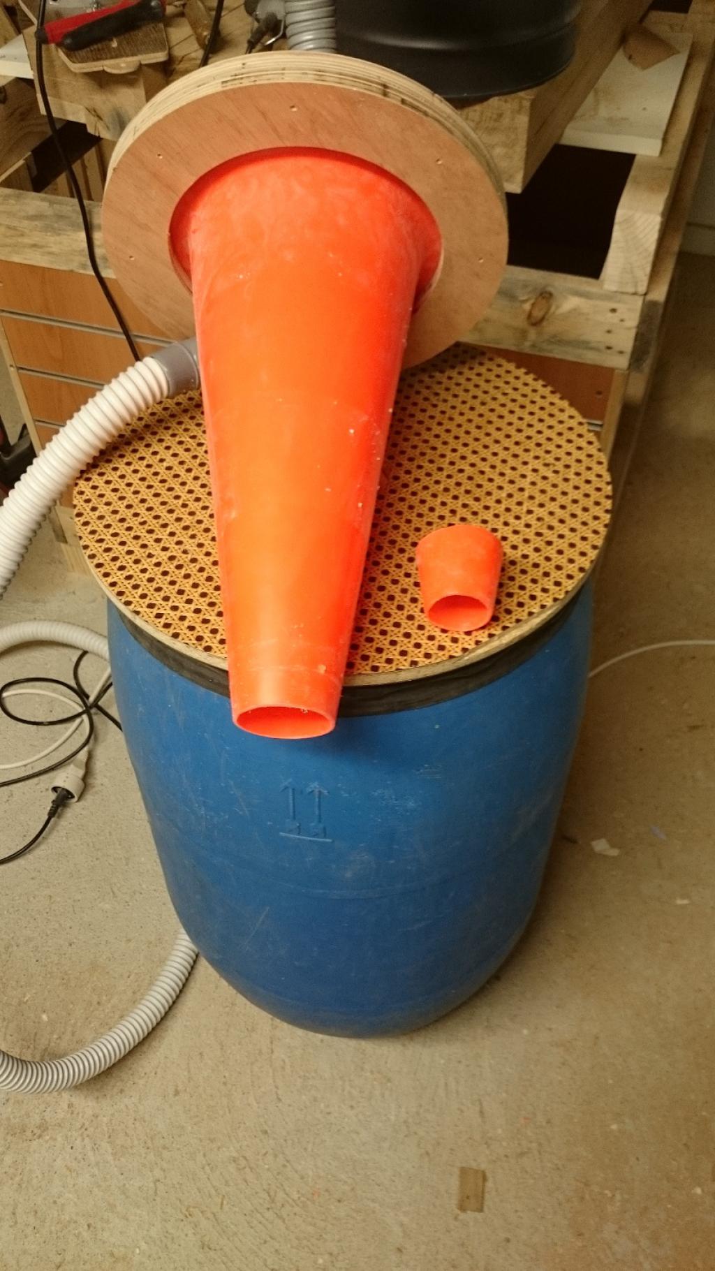

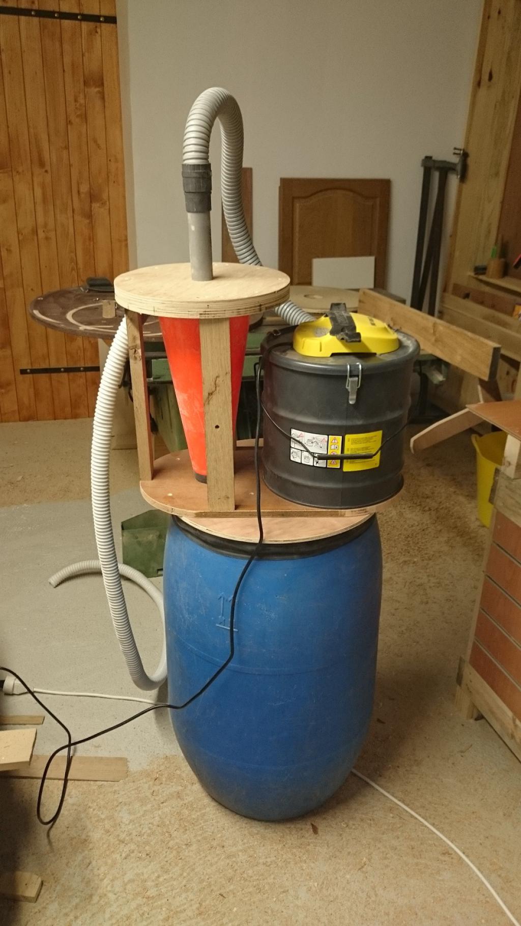

La deuxième photo provient de quel partie du cyclone?
A l'occasion de quelle opération est ce que cela se produit . Scie circulaire, rabot dégo, nettoyage?
Si c'est en rabot-dégo, le diamètre de la base du cône est peut être un peu faible compte tenu de la quantité et de la dimension des copeaux à évacuer.

La deuxième photo provient de l'intérieur du cône vue du bas.
Ça ce produisez pendant le nettoyage.
j'ai résolu le problème du bouchon en découpant la base du cône il y avais un petit rebord a l’intérieur

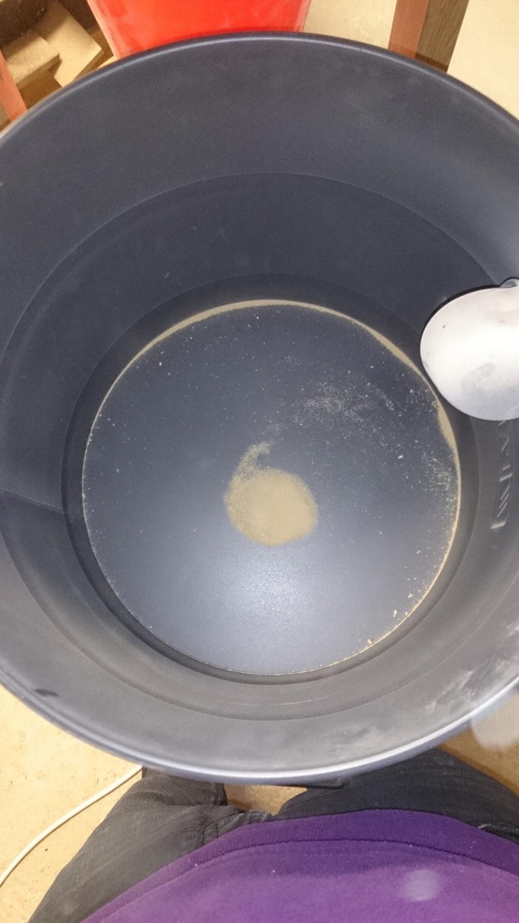

Après un petit test: l'aspirateur récupère la fine poussière et quelque copeaux
(J'ai remarquer que le tuyau blanc avais un diamètre trop petit et du coup que l'aspirateur avais une perte de puissance)
je vais donc le changer

Donc sur la deuxième photo c'est le haut du cyclone avec le tuyau PVC qui vient de l'aspirateur.
Si c'est bien cela, il me semble que le tuyau PVC ne descend pas beaucoup dans le cyclone.
L'extrémité doit venir en dessous du niveau du tuyau tangentiel (celui où arrive les copeaux ou poussières)
Le mien plonge de 15cm dans le cône et je l'ai fait réglable pour optimiser le système.

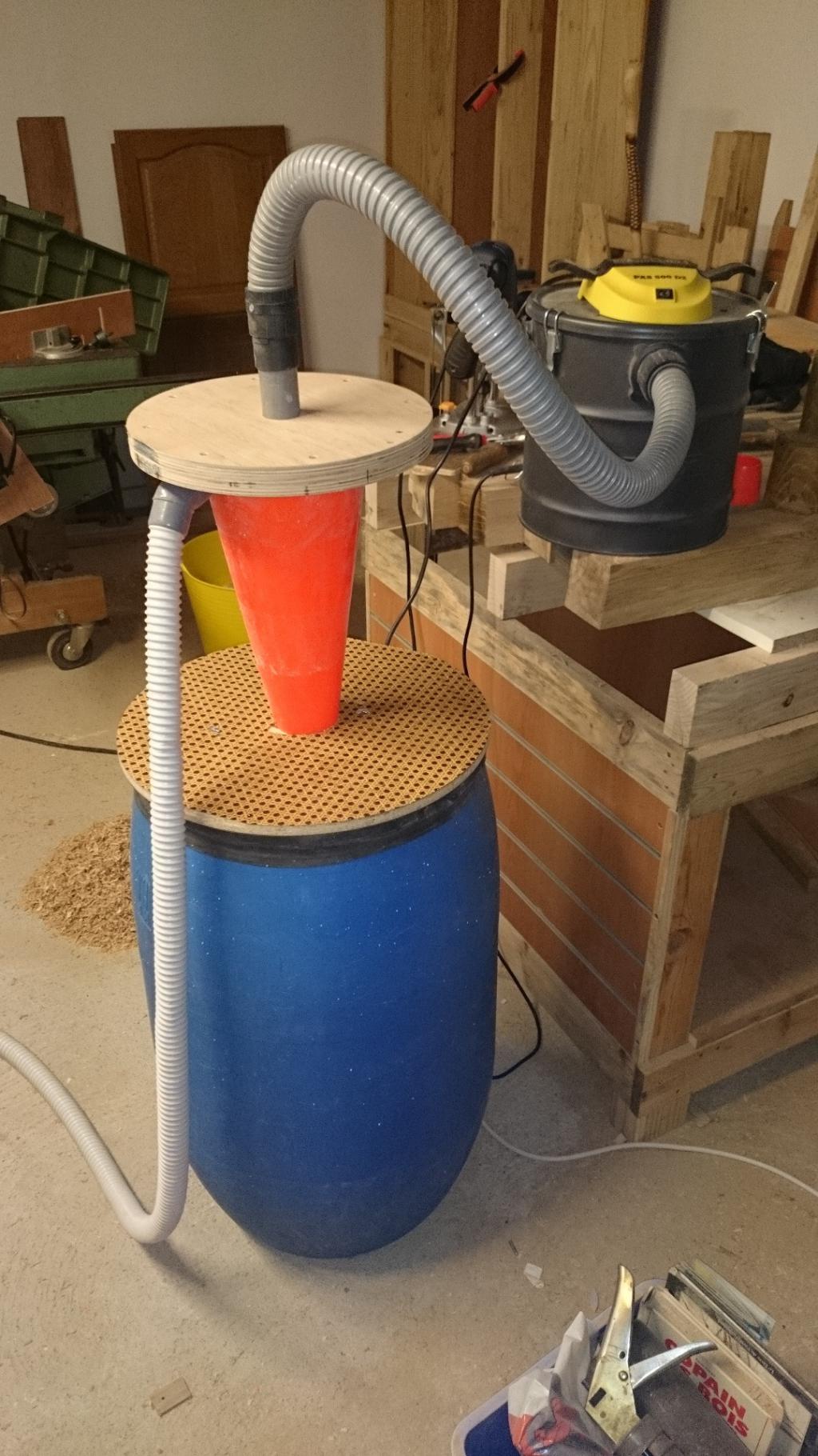

J'ai apporter quelques modifications:
- remonter le tuyau intérieur
- rajouter un boudin au niveau du couvercle du bidon pour l'étanchéité
voila le résultat:
je n'ai plus qu'a
- changer le déflecteur
- changer le tuyau blanc
- fabriquer une base a roulette
bricofranck59 comment a tu fais ton tuyau reglable ?
aurai tu des photos ?

Pour le réglage du tuyau PVC de 40 qui entre dans le cyclone, il faut prendre un manchon de raccordement pour D40,
http://www.castorama.fr/store/Manchon--40-mm-FF-Interplast-prod4880023.html…
et supprimer les petits ergots qui se trouvent au milieu à la râpe ou lime.
Heureux que tu sois arrivé à un bon résultat.
