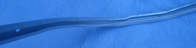

Depuis quelques années, je ne mets plus de vis pour fixer mes profilés alu (souvent des rails à rideaux), je les colle à la colle de montage. Je n'ai jamais eu de problème mais il me restait quelques doutes quant à la solidité de la fixation.
Pour ce que je fais en ce moment, j'ai dû coller un rail dans sa rainure. Je me suis aperçu le lendemain que c'était mal placé. J'ai donc enlevé le rail avec.....beaucoup de difficultés. Avec un tournevis, petit bout par petit bout. Vous pouvez voir sur la photo dans quel état est sorti ce rail !
Je n'ai maintenant plus aucun doute sur la solidité de cette façon de faire ! Ce qui m'a étonné, c'est que les côtés de la rainure MDF ne se sont pas déformés; je suppose que la colle est entrée dans les pores du MDF, durcissant ainsi les côtés de la rainure et que c'est la colle côté alu qui a lâché
Bien sûr, il faut faire une rainure bien ajustée, bien répartir la colle sur chaque côté de la rainure, Commencer à insérer le rail, poser une feuille de papier dessus, puis, un bloc de bois sur le papier, on serre le tout, au bout de quelques minutes on enlève le papier, on nettoie, c'est fini, le rail est pil-poil ajusté au raz de la surface.

Quel type de colle de montage ? Epoxy peut-être ?

Non, la bête cartouche de colle de montage Soudal et je peux t'assurer que ça tient !
