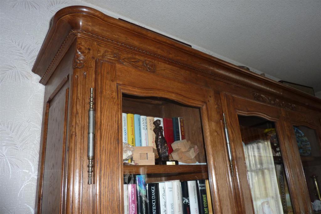

Lurem 260 des années 70 ?
L'utilisation des fers droits est delicate ....bien sûr mettre les protecteurs ... repeter l'operation avant moteur arreté ....faire en 2 passes si grosse moulure .....bien "cranponner" le bois car grosses vibrations
jutilis beaucoup ces fers les plus gros ont servi à la realisation de la corniche de ma biblihotèque
bonne lecture.....
