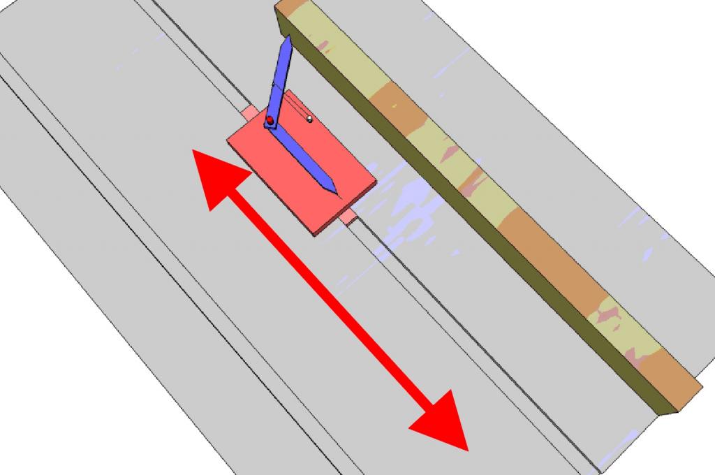

J'ai trouvé sur le net un petit outil tout simple à faire en 1/4 d'heure pour contrôler avec précision le parallélisme du guide du guide de la table et même de la lame par rapport aux rainures de la table. Il aurait été plus simple pour moi de vous communiquer L’URL de cette vidéo, mais je ne l'ai plus retrouvée. J'ai donc fait un petit dessin que je vous communique.
Une petite partie mobile, en rouge, glisse dans la rainure de la table, elle transporte 2 aiguilles (en bleu) solidaires l'une de l'autre (collées) qui peuvent tourner autour librement autour d'un tourillon. J'ai mis mon grain de sel en ajoutant un élastique qui maintiendra l'aiguille oblique au contact du guide lors du contrôle. On aura pris soin de tracer une petite ligne au bout de l'autre aiguille.
Le contrôle consiste tout simplement à venir mettre le guide contre l'aiguille oblique de sorte que le bout de l'autre aiguille soit en face de la ligne, tout cela à un bout du guide puis de faire glisser l'outil jusqu'à l'autre bout. S'il y a le moindre écart, l'autre aiguille vous l'indiquera.
J'ai contrôlé ainsi mon guide, qui avait un tout léger écart et j'ai même contrôlé la lame de scie qui elle, était OK.

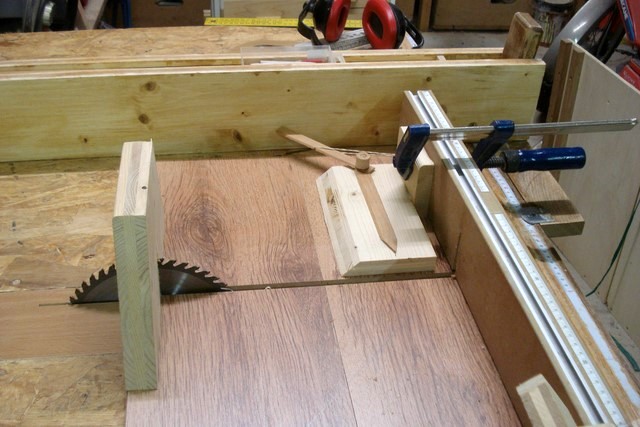

Voici ma version du contrôleur avec mon nouveau guide qui est tenu à chaque bout, là, ça ne bouge plus d'un poil

 merci Daniel, ton guide comment est-il fixé aux extrémités ?
Posts: 1,428
PostPosted: Sat 5 Sep 2015 - 20:35    Post subject: Petit ustensile por contrôler le parallélisme du guide de scie table Reply with quote
Pour le guide, c'est un peu comme pour mon guide de défonceuse, il resserre la table entre l'avant et l'arrière. Il faudra que je fasse un petit dossier, ça pourrait venir en aide à tout ceux qui ont acheté une table scie et qui se plaignent du manque de rigidité du guide. Mais pour le moment, je fabrique le pied mobile pour perceuse, ça avance à grand pas.
