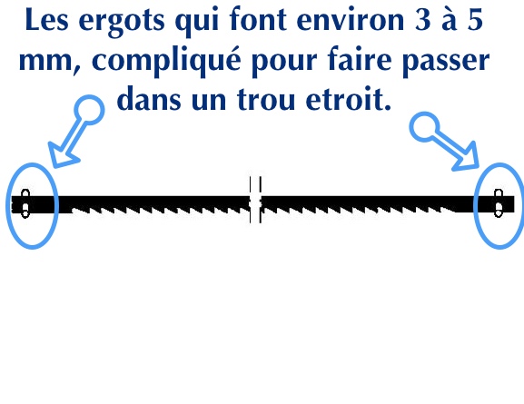

De préférence, chosis une machine qui n'utilise pas de lames à ergots.

Et oui les modèles Eco on un système avec lame à ergot.
Certain ont malgré 2 pinces qui peuvent accepter des lames normales. Avec clés Allen. C'est assez long à visser et dévisser.
Le petit truc est de changer les vis par des vis avec papillons…
