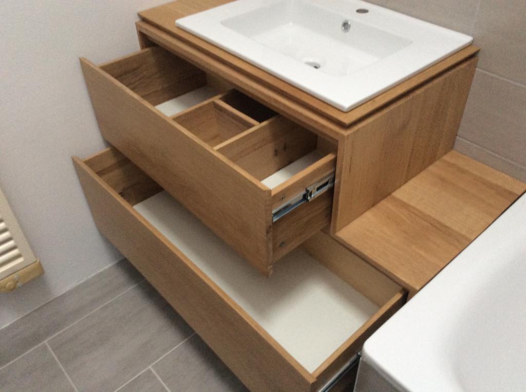

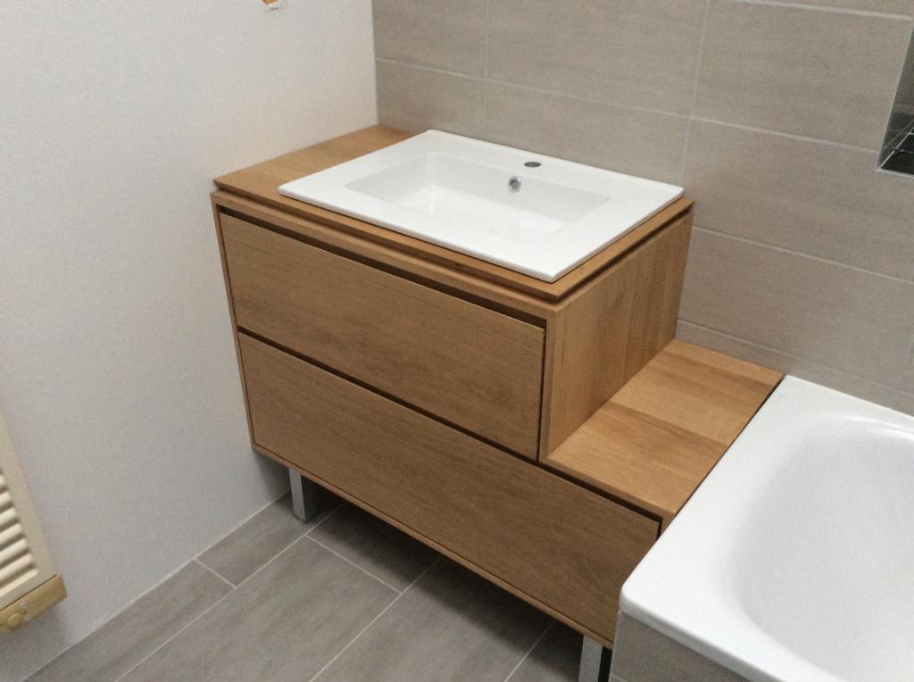

petit meuble demandé par mon epouse apres rénovation salle de bain

Très beau travail et jolie exploitation de l'espace utile.
Bravo

Bonjour dgiav,
Elles en ont de la chance ces épouses ... un homme qui bricole si bien!
Quels matériaux as-tu retenus pour ce meuble?
Il y a 2 épaisseurs pour le plan de travail?
Lemplus

Je rajoute une question à celle de Lemplus.
Quel produit as-tu utilisé pour les finitions ?

Bonjour à vous
Merci pour vos commentaires
J ai utilise du chêne pour le plan de travail j'ai fait une première ceinture sur laquelle repose le plan de travail dont les chants sont biseautés à 35 degrés
Pour la finition vitrificateur aquarethane ultra résistant incolore mat de chez sentylor 3 couches déjà utilisé pour table de cuisine en chêne il y quelques temps et pas de problèmes de tenue |

Très joli travail, j'adore le chêne, ce qui m’embête un peu c'est qu'il fonce avec le temps. Est ce qu'avec la finition que tu utilises la bois reste clair? utilises tu un bouche pores avant le vitrificateur?
Je me suis demandé par où partait l'eau, mais je suppose que le système d'évacuation se trouve dans l'espace qui est derrière le petit compartiment carré du milieu.
Je ne sais pas la hauteur des façades des tiroirs, mais apparemment tu les as faites d'une seule pièces. Elles font donc entre 10 et 12cm. Sinon tu n'as pas peur qu'elles qu'elles se cintrent un peu.
Quel assemblage as tu fait entre la façade et les côtés? Tourillons lamelles?

j ai déjà utilisé cette finition pour une table de cuisine pour ma fille et le chêne est reste identique malgré les lavages fréquents la couleur n'a pas changé mais je n'ai peut-être pas assez de recul dans le temps 3 ans
j ai laissé un vide de 8 cm en fond de meuble pour les arrivées et les écoulements d 'ou le compartiment je me suis inspiré de meubles de magasins
les façades sont effectivement d'une seule pièce j'avais la chance d'avoir 2 beaux plateaux bien droit les hauteurs sont de 20cm pour le haut et 28cm pour celui du bas
pour les assemblages façade j'ai utilisé des tourillons de positionnement et des excentriques pour tiroirs industriels je n' ai jamais essayé les queues d'aronde peut trop compliqué pour moi
