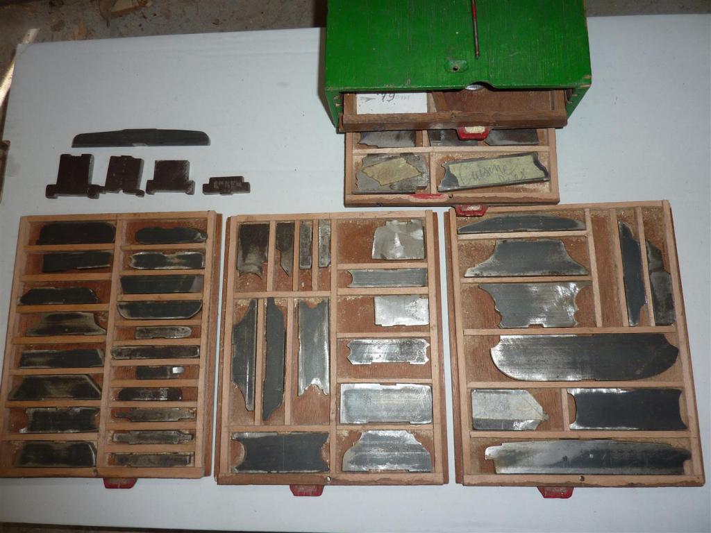

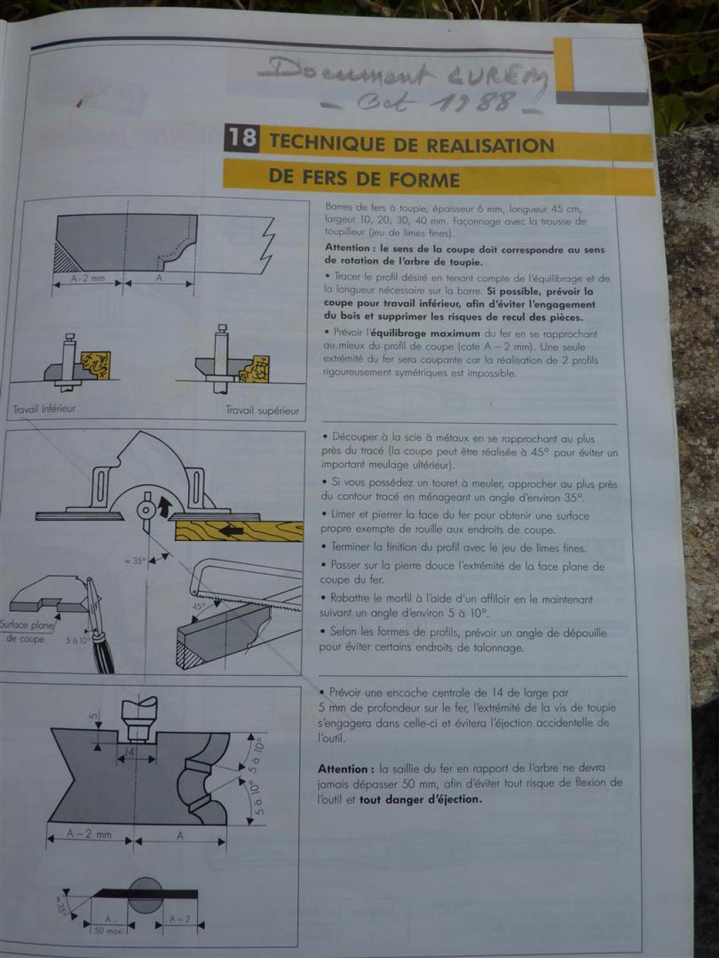

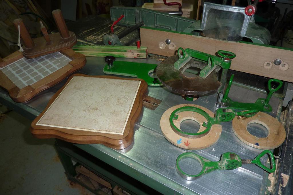

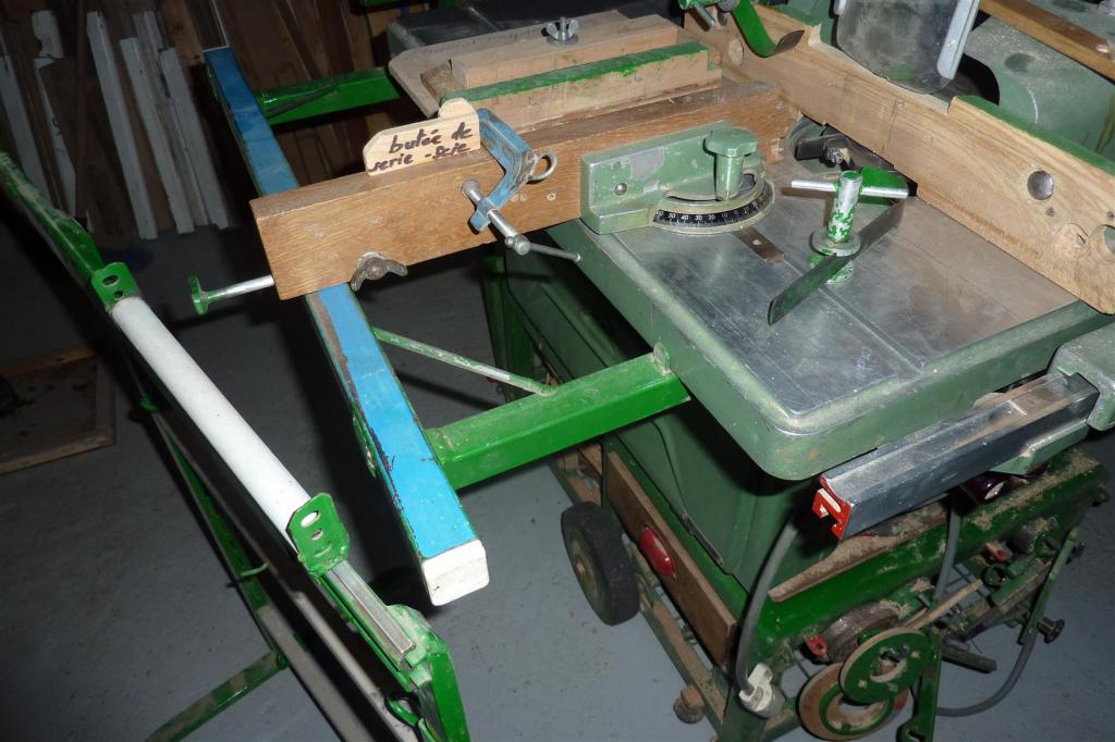

Bonjour le nouveau
j'utilise encore de genre de toupie avec le fer droit en travers de l'arbre ce système n'existe plus et est interdit a la vente en machine neuve tres brutal pour le depart de moulures arretées ...plusieurs diam. d'arbre ont existés
depuis kyty (electroli) en 20 mm. j'usqua50 mm.pour les pro
sur ces arbres on peut y monter des outils circulaires plus agreable au travail mais coutent tres chere il faut des bagues et un chapeau qui coife ces bagues pour le serrage (vis et contre ecrou )
les barees de "fer à toupie " en 6 mm.(c'est de l'acier mi dur qui se travaille à la lime et ensuite morfilage ) et largeur de 1 à 6--7 cm de large se trouvent rarement (voir vieilles quincailleries )
bonne lecture...
