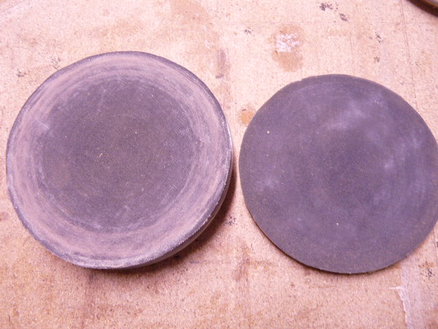

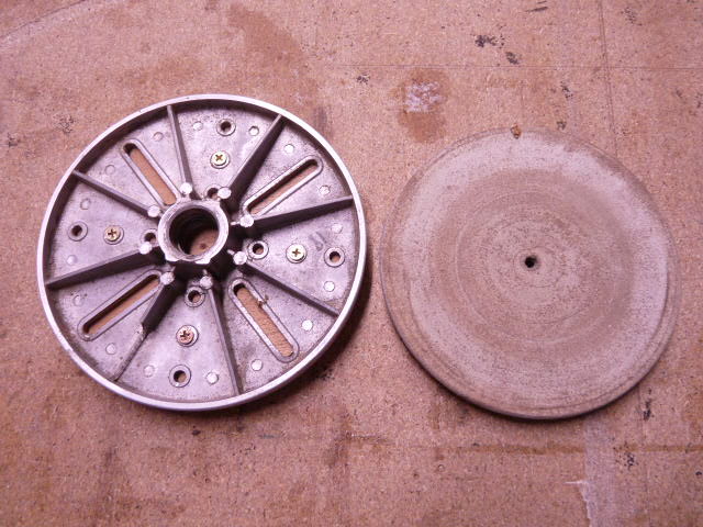

Voici ce que l'ébéniste à qui j'ai racheté le tour avait fait pour affuter ses gouges.
Il utilisait... son tour.
Tu as le disque avec ses trous.
Il avait découpé des disques en CP
Sur ces disques, il a collé du papier de carrossier et même du cuir sur un autre

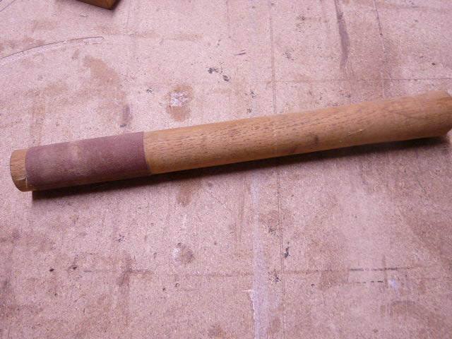

Il avait également tourné un "rondin" sur lequel il avait aussi collé du papier abrasif
Ça pouvait servir à poncer et aussi à affuter
