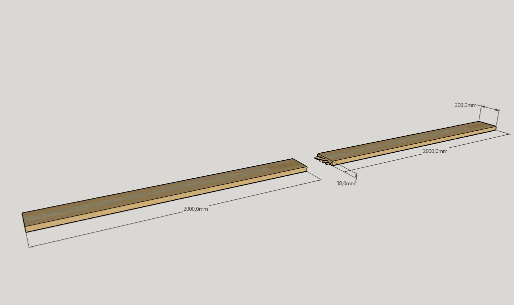

Je suis en train de réaliser un escalier en hêtre massif à partir des plans de travail de cuisine en 38 mm d'épaisseur.
Je suis arriver au stade où je dois réaliser les limons qui doivent mesurer 4 mètres de long sur environ 20 cm de large.
La question que je me pose Question , est-ce possible d'assembler 2 long panneaux ensemble en bout de bois ???? Je précise que l'assemblage se fera par tourillon...
Je joins une photo pour vous montrer l'assemblage avec les mesures :

un limon travaille en flexion ,les tourillons ne supporteront pas les surchages accidentelles .... les fibres inferieure sont tres tendues .....en cremaillere :oui mais avec des pattes à scellements

merci pour cette réponse. Comment pourrais-je procéder pour assembler ces 2 panneaux sachant que ce n'est pas un limon avec crémaillère et sans contremarche ?

+1 avec sanglier, les tourillons, ce n'est pas une bonne solution.
Par contre je crois que tu pourrais faire cela avec assemblage à mi bois avec un recouvrement de 10 à 15 cm et des chevilles à la tire.
C'est un exemple, voir peut être pour augmenter le nombre de chevilles ainsi que leur diamètre

réponse tardive: un assemblage dit en sifflet. C'est une coupe biaise dont la longueur linéaire fait 7 fois l'épaisseur du bois. Assemblage par collage. pratiquement invisible. pratiqué sur une traverse basse d'une table de 3 m de long. La traverse qui maintien les pieds entre eux et qui passe à 20 cm du sol approx. Cà tient depuis 10 ans et toujours dehors. Sous abris quand même.

pourquoi pas un fer plat noyé dans le chant infr du bois  de longr 1m20 env  et tirfonné ....(+ habillage ? )...... dans le beton armé la partie tendue d'une poutre en flexion est reprise par de l'acier "tor" que l'on fait travallier à 28kg par mm2 en traction  mais resistant à 42   ( l'acier doux lisse   à 16 kg par mm2 mais resistant à 24 ....((Fe e24))  ...dans le calcul la hautr de section est pris en compte (bras de levier )
solution possible placard sous escalier avec un poteau porteur ?....
