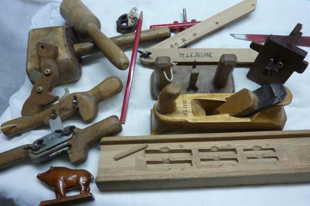

Pourquoi pas ébaucher le guide flèche avec la scie circulaire et le finir avec un tarabiscot, ou le faire entièrement avec un tarabiscot qui suivra le fût(celui ci devra être bien droit pour que le guide flèche le soit aussi)
PJ. liens pour expliquer ce qu'est un tarabiscot, et pour s'en fabriquer un, ainsi que les fers
https://www.youtube.com/watch?v=PchVWeapOD0
http://www.systemed.fr/fiches-bricolage/fabriquer-tarabiscot,357.html
http://www.systemed.fr/fiches-bricolage/fabriquer-ses-fers-tarabiscot,288.h…
En tapant Tarabiscot sur ton moteur de recherche tu trouveras d'autres liens

Ok, oui, ca a l'air génialement exactement ce que je cherchais sans savoir que cela existait: un tarabiscot
Je ne sais pas comment dire merci, mais, merci Smile

j'ai utilisé ces tarabiscots mon apprentissage 1958 était à la varlope au C A P les menuisiers tiraient d'epr à la varlope ..... les bois avaient un plat et un chant degauchi machine ...toute l'epreuve à la main (bedane ,scie à tenons et à arraser ) machines interdites aux eleves de centre d'apprentissage
