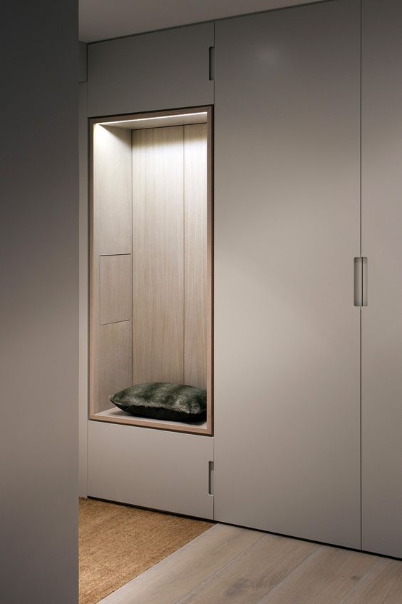

Bonjour à tous, heureux de pouvoir poster pour la première fois sur ce forum !!!
Je suis un débutant dans le travail du bois, quelques petits meubles a mon actif.
Je souhaiterais me lancer dans la fabrication d'un placard mais je ne sais pas vers quelle sorte de bois ou aggloméré me tourné, je vous joins une photo de ce que j'aimerais comme rendu peut être auriez vous une piste....
Merci d'avance a tous

Bonsoir.
Tu veux faire comme la niche ou comme les portes à côté ? Les portes à côté, je pense, c'est alors du médium, et le travail pour arriver à ce résultat doit être rigoureux, je parle des finitions.
Nous avions un copain boiseux qui avait un site sur le sujet, mais plus de trace sur le net.
Le médium a un défaut, c'est un alcoolique, il boit, il boit et il boit, il faut donc passer par des primaires, ou des apprêts pour le rassasier, ensuite on attaque les peintures. Quand on est pas trop fort sur la peinture au fusil (au pistolet) comme disent nos cousins Québécois il reste à vernir la peinture pour avoir un bel effet.
Désolé j'ai simplifié les procédures, mais le temps te fera comprendre que ce n'est pas si simple comme effet.
Suivant les endroits ou tu veux mettre ton meuble essaie la nacre, c'est du plus bel effet en relief.
Lionel.

En complément aux conseils donnés par Lionel.
Pour le MDF, il en existe de différentes qualités selon la densité : les fibres utilisées sont plus ou moins fortement comprimées.
Généralement, celui que l'on trouve en GSB est plutôt du basse densité.
http://www.descampsweb.fr/P/mdf_ul/341
http://www.descampsweb.fr/P/mdf_lp/342
Il en existe même du teinté dans la masse
http://www.descampsweb.fr/P/mdf_teinte_dans_la_masse/349
Tu peux aussi utiliser du panneau décor, genre :
http://www.descampsweb.fr/P/egger_decors_unis/623
Il y en a d'autres :
Il faudra habiller les chants, mais ça se fait facilement avec un fer à repasser.
Une réalisation avec du mélaminé :
http://www.lescopeaux.asso.fr/fab_projets/Docs/Gegekea_Meuble_Bureau_Mela.p…
J'ai donné des liens vers Descamps bois (PUB gratuite), mais tu as d'autres enseignes.
Le stock y est impressionnant. Par contre, il ne vende que par plaques entières et parfois le débit n'est pas assuré (à vérifier si ça n'a pas changé)
Bernard (du Nord) |

Merci à tous pour votre aide, j'étais tombé sur le mdf teinté dans la masse, ca pourrait faire l'affaire vous pensez ? Une idée de quelle orde de prix ?
J('ai cherché des réalisations avec ce materiel mais je n'ai rien trouvé !!! |

Pour les réalisations, j'en ai déjà vu en photo et ce sont souvent des réalisations pro.
Fais une recherche avec MDF teinté dans la masse et tu trouveras des photos.
Pour le prix, je viens de voir ça :
http://www.leroymerlin.fr/v3/p/produits/panneau-mdf-medium-teintee-masse-gr…
Ça te donne un ordre de grandeur.
Bernard (du Nord) |

Encore moi,
Juste pour ajouter qu'on peut faire de très belles réalisations avec du MDF peint.
Si tu passes sur ce fil, Jean-Paul peux-tu mettre quelques photos de tes réalisations.
Bernard (du Nord) |
