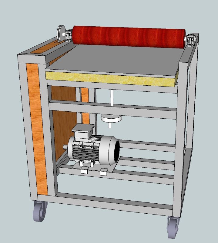

au moment de passer la planche sur la calibreuse. par quel cote on l'introduit
quand je suis face au rouleau, il tourne dans le sens horaire.
 moi je mettrais la planche  cote sens opposé (à gauche) se qui m'oblige à la pousser est ce bon ?
mais si je la met en avalant (à droite) le rouleau entraîne la planche
merci pour vos lumières
a+

je place toujours ma piéce en avalant, et je prends de petites passes

Tu n'as pas précisé la provenance de ta calibreuse , achat commerce ou faite maison.
Les machines du commerce ont un tapis d'amené à vitesse réglable qui tourne dans le même sens que le rouleau ponceur, donc travail en avalant.
Puis il y a des calibreuses faites maison, et tout le monde ne fait pas de tapis d'amené, dans ce cas je crois qu'il vaut mieux travailler en opposition en prenant de très fines passes, car il faut une certaine force pour contrer le rouleau ponceur.

salut à t
très juste bricofranck
c'est une faite maison
donc là j'ai les 2 versions sois je travaille en avalant ou en opposition des 2 façons je doit faire des petites passes
1 - en avalant - d'efforts et plus de linéarité dans le passage
2 - en opposition + d'efforts, donc plus de risques de brûlures du bois mais + sécuritaire pour les doigts
