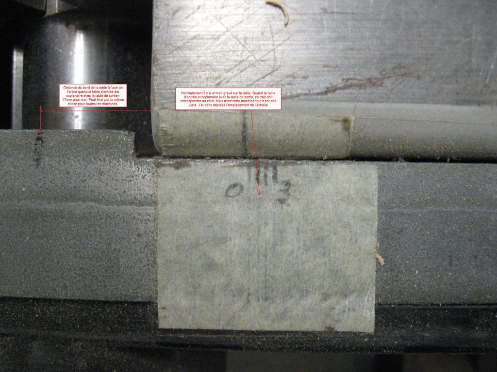

Mon problème est que la table pique du nez vers l'arbre et même le touche quand j'actionne la manette de table.
Je pense que le problème vient de ces "rondelles" qui servent de galets pour faire monter /descendre la table d'entrée.
Si ce problème est déjà arrivé à quelqu'un ou si je pouvais avoir des photos de la position des rondelles sur une maxi 26 plus ??

Petite précision, sur la photo N°1 on voit bien que le point de repère monte plus haut que le 0 de graduation de réglage. Sur la photo N°3 la table plonge et touche l'arbre.
Sur le dessin N°4 entourer enrouge les deux galets / rondelles qui je pense sont la cause du problème.

Par contre j'ai toujours l'impression que la table est trop avancée vers l'arbre, quand pensez-vous ??

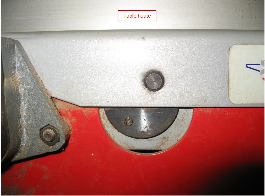

J'ai regardé aujourd'hui, c'est vrai que le système de montée descente de la table est simple, et je ne pense pas que l'on puisse monter la rondelle d'articulation dans une autre position (téton de la table vers l'avant et téton de l'équerre vers l'arrière). Cette rondelle doit se situer entre l'équerre et la table. Sur tes photos je ne vois pas cette rondelle.
Normalement si tout est monté correctement, la table ne doit pas aller toucher l'arbre.
Ci joint quelque photos.

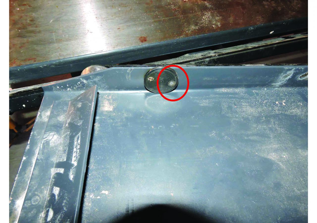

Merci de ta réponse Francis, oui sur ma photo j'ai enlevé la table avec les rondelles et volontairement laissé les équerres sur le châssis. Je vais prendre d'autres photos et surtout de la rondelle car c'est elle que l'on ne voit pas et qui fait le boulot !
Ce que vous nommez téton qui est dans l'équerre (photo N°4) est en fait un petit téton qui est sur la rondelle; et qui vient faire pivot sur le téton plus gros qui est sur l'équerre (voir photo de mon post précédent)
J'aimerais avoir quand vous aurez le temps, deux photos dans la même position que la N° 4
mais 1 photo table en position haute et 1 autre photo table en position basse si c'est possible pour comparer avec ma machine.

Voici les photos
Pour moi, sur la rondelle articulation il y a un téton de chaque côté de cette rondelle, qui sont diamétralement opposés.  1 téton vient se loger dans le trou de l'équerre, l'autre dans le trou de la table.
Sur ta dernière photo, je vois la rondelle. Je suppose qu'il y a un téton qui est dans le trou de la table, mais par contre je ne vois pas le deuxième téton qui devrait apparaître dans ton cercle rouge. C'est peut être lui qui est cassé?
Qu'entends tu par " Pensez-vous que le téton peut-être enfoncé légèrement ?"
