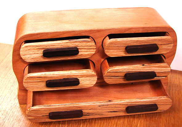

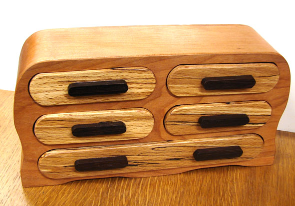

voici une réplique simplifié d'un meuble arbalete.
avec des parements en bois échauffé et poignée en weigé
le corps de la boite est en merisier
largeur 72 mm hauteur 130 mm longueur 250 mm

PostPosted: Sun 18 Mar 2018 - 10:52    Post subject: scie à ruban Reply with quote
Bonjour Roger,
Même en grossissant, je n'ai pas trouvé par où tu es passé avec ta lame.
Pour découper la façade de tes tiroirs, tu avais collé ton morceau de bois échauffé ?
Posts: 378
PostPosted: Sun 18 Mar 2018 - 22:11    Post subject: scie à ruban Reply with quote
Bonsoir Bernard
je cherche toujours à scier dans le sens du veinage mais quelques fois ce ne réussi pas si bien.
Pour les façades non pas de surcoupe.
simplement une fois découper la masse des tiroirs.
je trace au crayon bille l'intérieur trou de la masse enlevé  et je découpe sur l'extérieur du trait de crayon.
cela me permet de faire un collage approximatif et en suite je ponce le débordement de la façade
pour m’arrêter sur la forme  exacte du tiroir.
Tu peux aussi faire un tracer sur le nouveau bois en utilisant la partie que tu as soustraite de la face que tu veux remplacer
mais dans ce cas coupe vraiment sur le trait
si tu as pas bien compris mon explication on pourra en reparler.
