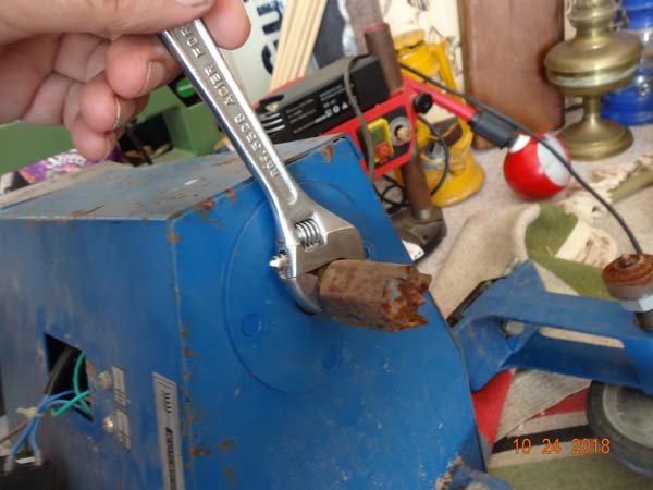

Bonjour; Je suis nouveau ici. Vous êtes vraiment très actifs. Je ne suis pas un as de l'informatique. A priori mon sujet il est pas dans la liste car ça doit être sans raison. J'ai acheté un tour d'occasion de marque Norwood identique au FARTOOL de base
Il a une griffe sur l'axe du moteur Je voudrais monter un mandrin à bois Je ne vois pas comment démonter cette espèce de griffe. J'ai démonté le cache des boutons marche arrêt et au bout de l'axe à l'intérieur de la carcasse avand la griffe il y a une grosse rondelle et après la tôle Quelqu'un peut svp m'expliquer comment enlever la griffe ? Je vous remercie d'avance
PS on peut mettre une clé sur la griffe mais comment bloquer l'axe car à l'autre bout c'est sont les poulies?

 A priori il suffit de la dévisser avec une deuxième clé .
au vu de la photo tu vas surement etre obligé de mettre un bon coup de " dégripoil " que  tu laisse agir un petit moment .

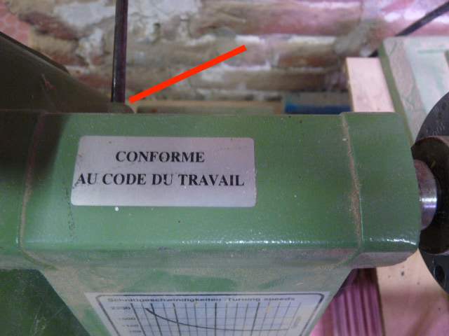

Tu n'as pas un trou dans la carcasse qui permet de passer une tige qui va rentrer dans un trou de l'axe (à chercher en faisant tourner ton axe à la main)
Je te joins une photo pour un autre modèle où tu vois la tige qui est en place.
