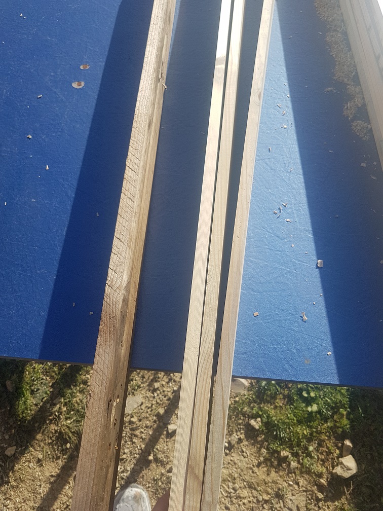

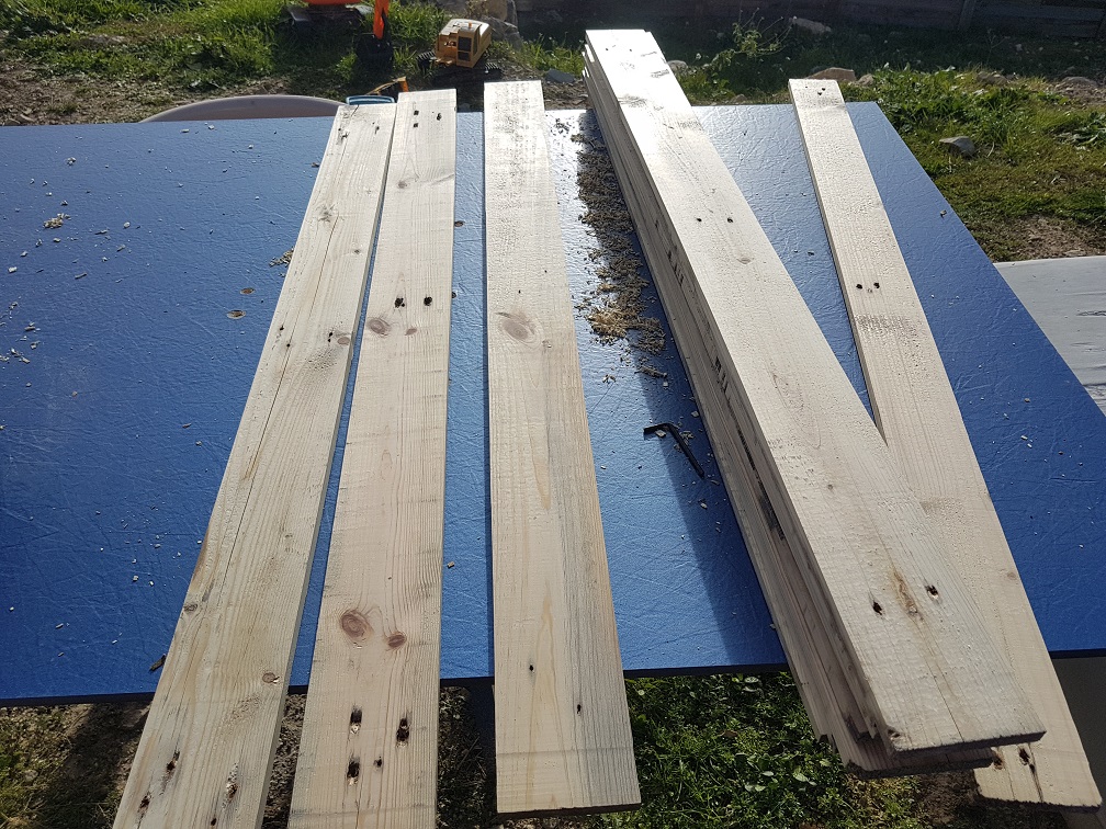

Bon voilà après avoir tester la machine je vous mets le résultat
Juste une chose souhait indulgent c'est, mais toute première planche raboter et dégauchie
Pour information j'ai utiliser du bois de palette déclasser donc pas d’Europe la différence et un bois plus dur et sec et surtout plus abîmer

En ce qui concerne la lubrification, il ne faut pas utiliser d'huile car la poussière va se coller dessus, s'amalgamer sur le filetage et au bout d'un moment cela va être de + en + difficile à manœuvrer. Utiliser un lubrifiant sec (fait des recherches sur ton navigateur avec ces mots).
Pour ton projet de terrasse, je sais que l'on fait suivant ses moyens, mais le bois de palettes n'est pas ce qu'il y a de mieux. D'abord certaines anciennes palettes (et peut être aussi des nouvelles, si les fabricants ne suivent pas la réglementation) ont été traitées avec des produits qui ne sont pas bons pour la santé.
Pour l'usinage tu tomberas à coup sûr un de ces jours sur un petit reste de clous ou un gravier ou tout autre corps que tes lames de RD ne vont pas aimer du tout.
Et pour la longévité de ta terrasse, tu auras beau mettre n'importe quel produit celle ci va se dégrader au bout d'un certain temps. Surtout comme je l'ai vu sur les premières planches que tu as corroyé, il y pas mal de trous laissés par les clous. Il y aurait une petite surface, ma fois d'accord, mais 70m² c'est quand même une bonne surface qui t'auras demandé pas mal de temps. Ça serait dommage.

Francis à toute à fait raison, le bois de palette n'est pas du bois de grande qualité en règle générale, sans parler du traitement.
Il faut faire attention, car mise à part les restes de clous qu'il peut y avoir dans les trous, il y a aussi des bouts d'agrafes qui peuvent être incrustées dans le bois et que l'on ne voit pas ou que l'on ne sent pas en passant la main et cela peuvent aussi faire des dégâts.
J'ai récupéré du bois d'emballage de grandes machines industriels qui venait direct du fabricant, même en évitant les parties cloutées j'ai esquinter une paires de lames avec les agrafes cassées qui sont restées dans le bois.
Il faut se méfier avec la récupération.
Je ne crois pas que le bois de palette soit la bonne solution pour pérenniser ton projet.
