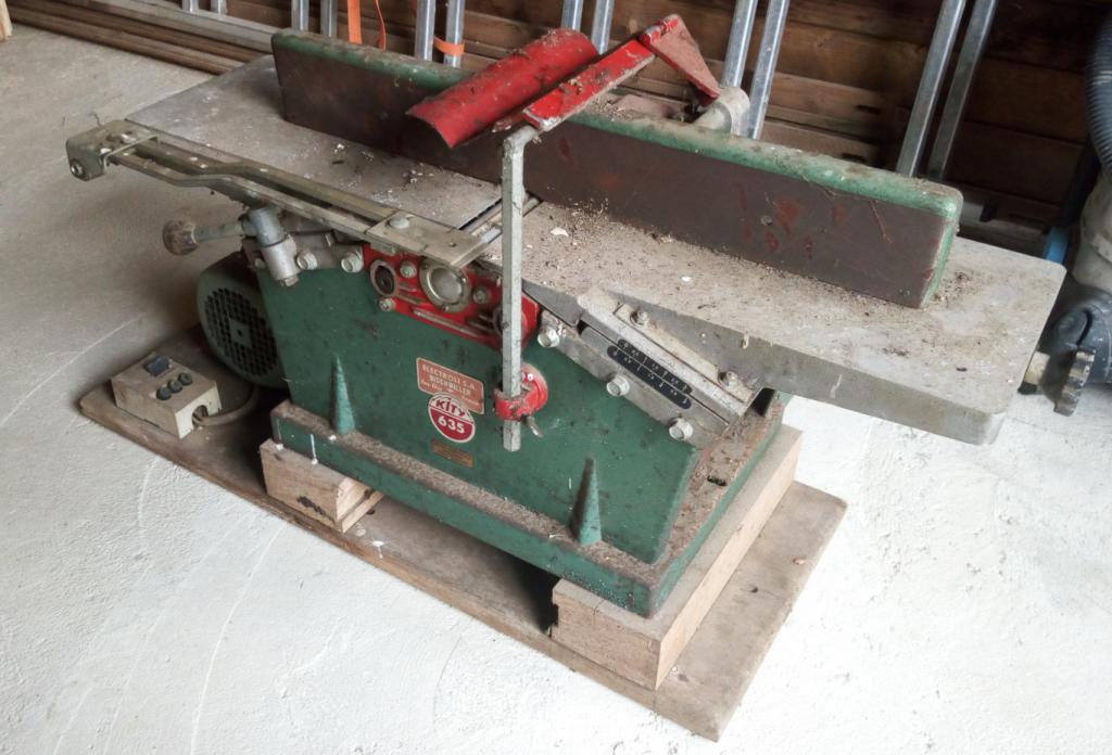

Après mon premier message de présentation, me revoilà pour vous présenter mon nouveau jouet, à remettre en route :

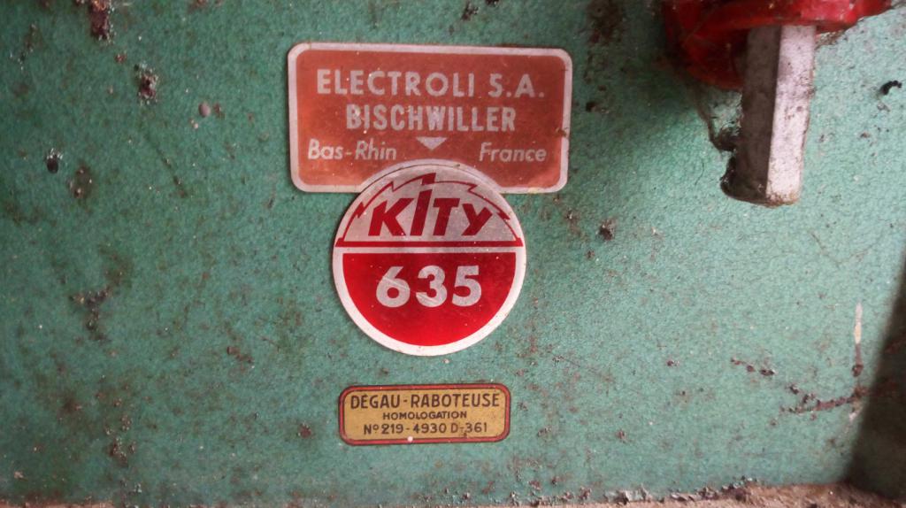

Une kity 635 :
La vieille dame était à mon Grand père. Au moment de vider la maison des grands parents, mon père à tout récupéré. Mais vu qu'il est équipé déjà d'un combiné Lurem 3 moteurs, cette petite Kity n'a jamais servi!
Et l'an dernier, je la vois, au fin fond d'un grenier, sous les toits (avec chauve souris  Shocked ), depuis 1995 !
Me voilà donc en possession d'une belle pièce d'une autre époque, mais que j'ai furieusement envie de faire tourner.
Je n'ai pas eu le temps du tout de l'ouvrir, de la manipuler, je l'ai juste rapatrié dans mon abri, qui deviendra mon atelier.
Voilà quelques photos :

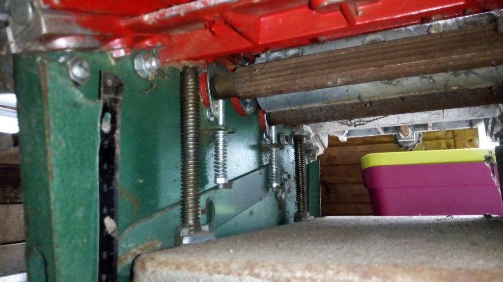

A savoir que la molette de réglage de la table d'entrée fonctionne (ça coince un peu quand même). La table coulisse correctement.

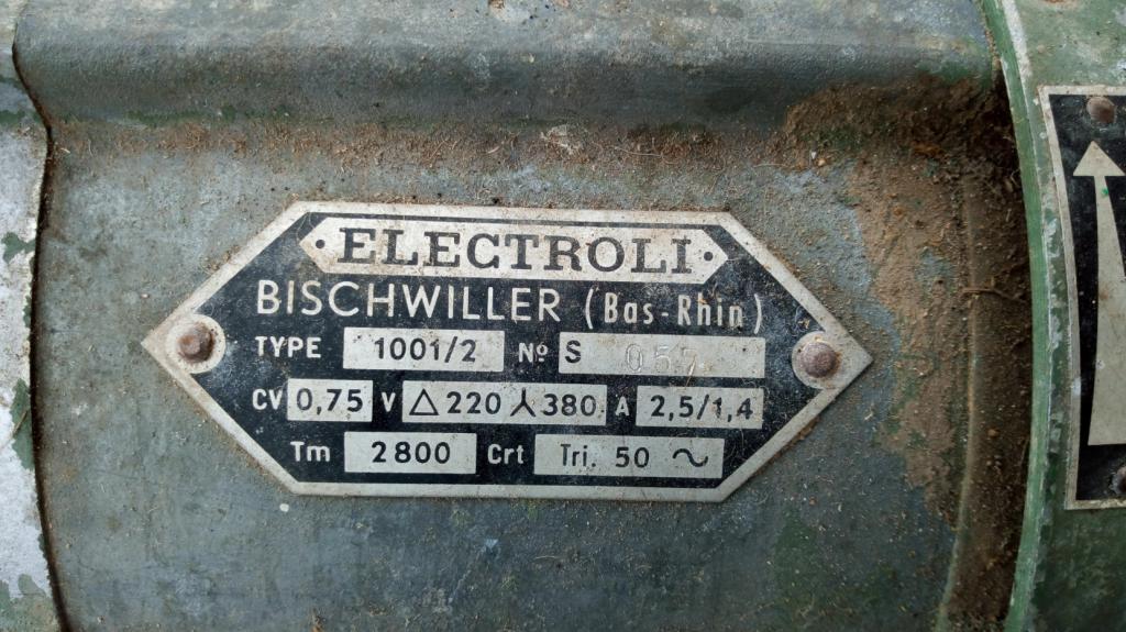

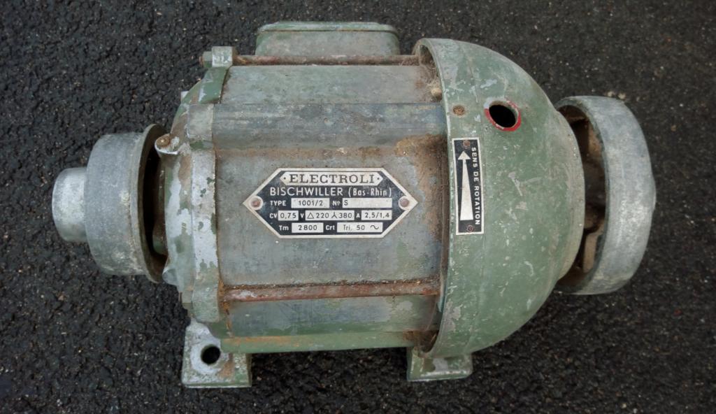

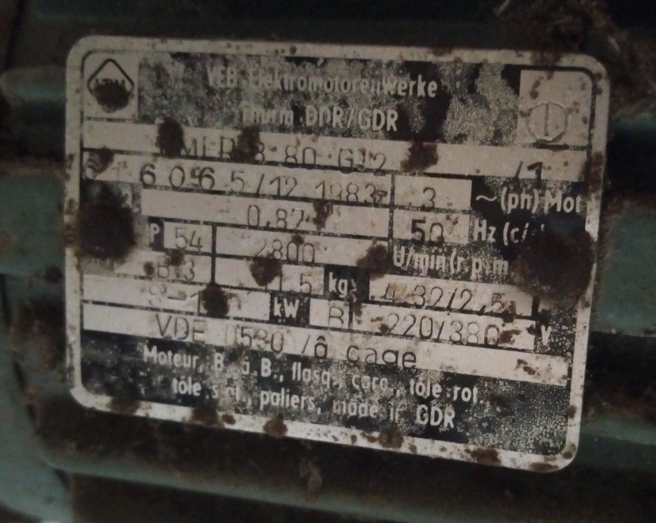

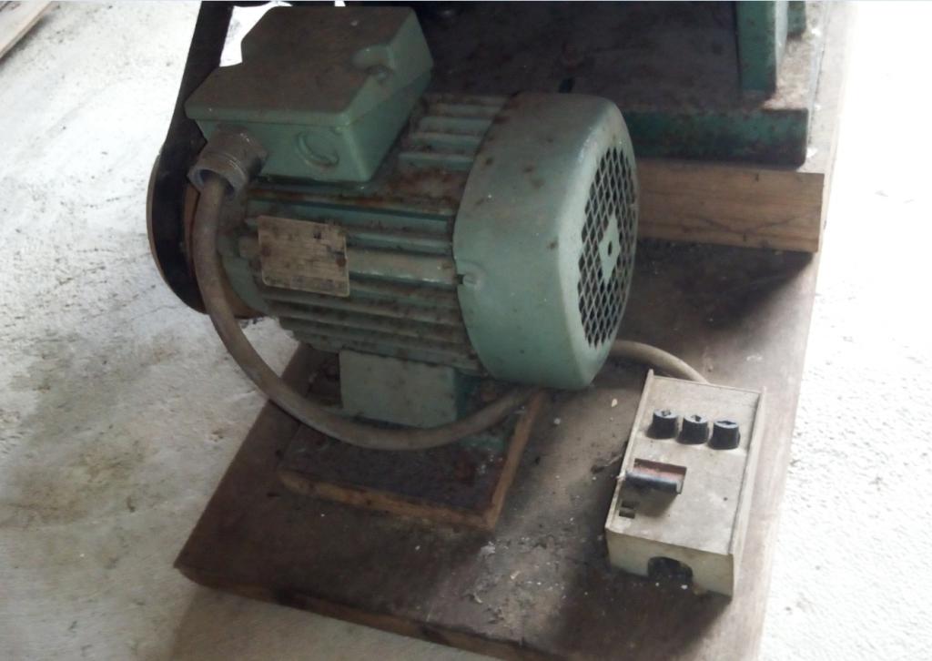

Moteur en tri? je dirais que oui. Mais je pense que ce n'est pas le moteur d'origine.
La poulie en bois! énorme! mon grand-père avait un faible pour le tournage...

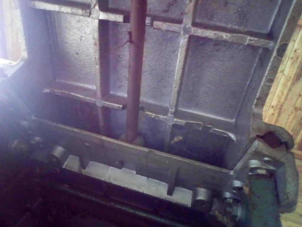

Les tables ne semblent pas trop piquées à priori, bon signe. A part celle du Rabo, qui ne doit pas être en fonte d'aluminium, mais en acier.

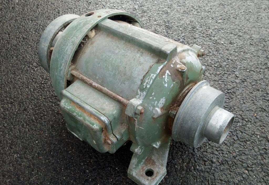

L'autre moteur qu'il y avait à coté, je pense que c'est celui d'origine pour le coup.
Mais lui aussi, est en triphasé.

Vu l'implantation du moteur, fixé sur un châssis en bois avec la machine, le pépé ne devait pas l'utiliser en raboteuse.
D'ailleurs, je n'ai pas le volant de réglage de la table de raboteuse. Dommage.

Pour les moteurs, dois-je selon vous investir pour un nouveau moteur Monophasé?
Car oui, je n'ai pas le triphasé, et je ne sais pas si c'est possible de simuler 3 phases à partir d'une seule...

A mon avis tu n'as pas besoin de changer de moteur
Il y a deux solutions, soit rajouté un condensateur pour que ton moteur tourne en 220V monophasé, mais tu perds un 1/3 de la puissance, ou alors, il existe de nos jours des convertisseurs de Fréquence qui transforment le courant monophasé 220V en triphasé 220V, si tu as quelques notions d’électricité tu peux éventuellement le faire toi-même, mais faire intervenir un électricien c'est mieux, il faut modifier l'installation de ta machine ainsi que le branchement du moteur.
Ton moteur fait à priori 1KW d'après ce que voit sur la photo et l'autre à priori d'origine que 560W.
