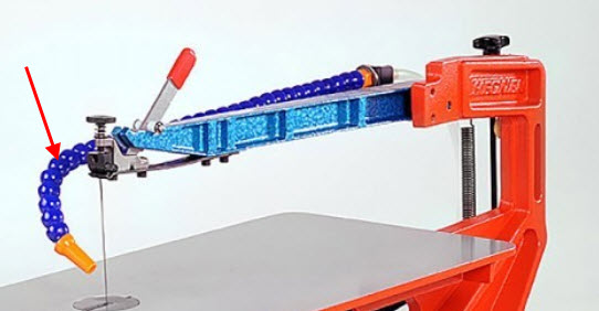

PostPosted: Wed 25 Sep 2019 - 09:05    Post subject: Hegner Multicut 2S Reply with quote
Je ne connais pas les caractéristiques du modèle 2002 (je possède un modèle 2004)
Il y a au moins une différence : le système d'aspiration/soufflerie a été amélioré. Le tuyau en polycarbonate a été remplacé par ce système articulé.

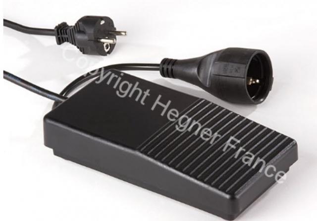

PostPosted: Wed 25 Sep 2019 - 09:27    Post subject: Hegner Multicut 2S Reply with quote
Encore moi
La commande à pied commercialisé actuellement est la même que la mienne.
Tu n'as qu'à la brancher sur une prise de courant et brancher ta machine sur la fiche femelle.
