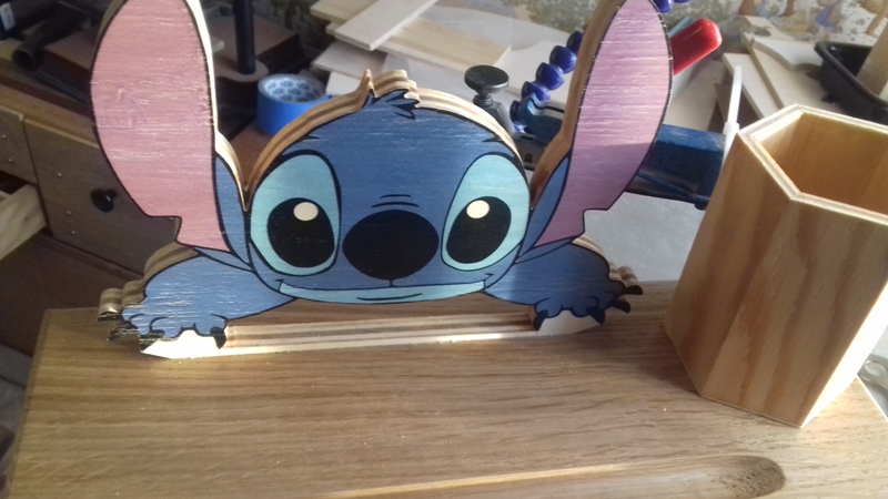

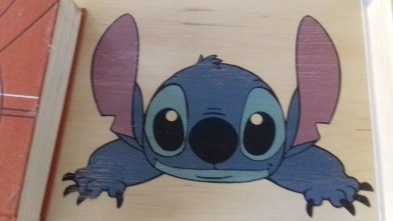

On m'a demandé de réaliser un porte crayon avec Stich, j'ai donc récidivé en faisant cette fois le transfert sur une feuille de placage de 6/10 d'épaisseur
Voilà le résultat :
Méthode utilisée :
Feuille de placage peuplier.
J'ai poncé la face qui va recevoir le transfert (pas assez à certains endroits en ce qui me concerne).
Transfert.
Collage sur une plaque de CP de 10 mm (j'ai aussi collé un contre parement sur l'autre face)
Découpage et réalisation
Pour le transfert, il faut faire des essais pour déterminer le temps et la température du fer.
