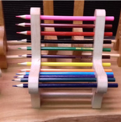

J'ai réalisé quelques objets pour l'association du village qui était partie prenante dans un événement intitulé "marche des loups".
Parmi les objets fabriqués, il y avait ces bancs pour mettre des crayons de couleur

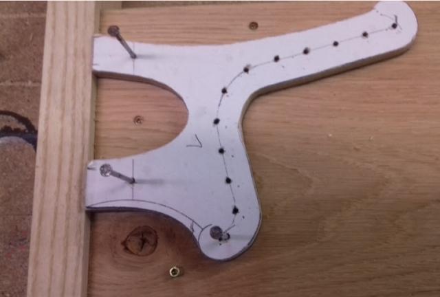

- Et voici comment je procède :
- J’ai fait un modèle en CP en y faisant des trous qui me permettent de passer un clou.
- Je superpose deux planches (16 mm environ) que je solidarise avec des vis.
- Je trace le tour du banc et je repère les trous à faire en déplaçant les pointes.
- Je perce à 8,5 pour le passage des crayons et à 8 pour les barres reliant les deux morceaux.
- Je découpe les deux morceaux en même temps.
- Le tourillon utilisé pour les rassembler fait 13 cm de long
