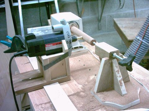

Je n'ai pas beaucoup suivi les forums de ces jours-ci!
Voilà une photo de mon tour-râpe-carottes directement copié de celui de Jean-Marie.
Bonne soirée à tous
