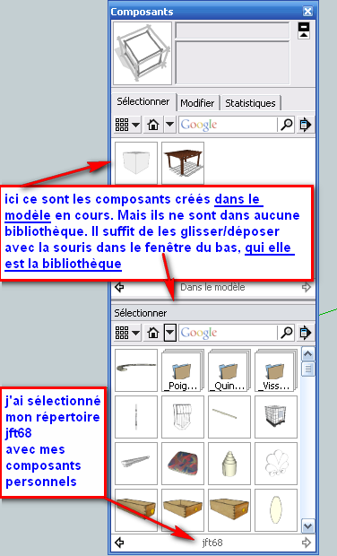

Mais, ce composant n'est pas dans la bibliothèque. Il n'est que dans le modèle en cours de travail et dans lequel il a été créé.
Pour le mettre dans sa bibliothèque personnelle, par exemple, il y a deux façons que je connaisse.
Un clic droit sur le composant créé et faire "enregistrer sous".
Il faut ensuite aller ici: C:\Program Files\Google\Google SketchUp 8\Components\jft68
Comme vous pouvez le voir, je me suis créé un sous répertoire personnel >>> jft68
Le composant n'est autre qu'un fichier sketchup.

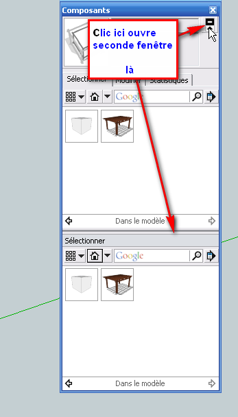

La seconde méthode consiste à ouvrir la fenêtre composants à partir du menu  Fenêtre.
Le reste je vous le fais en images.
